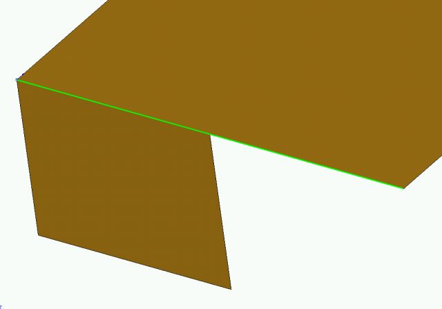

Aheu,
gibt's in Solidworks eine Möglichkeit (ausser Trennlinie-die bearbeitet die ganze Fläche) um Kanten aufzuteilen? In Rhino heisst das ganze 'Split Edge'.
Besten Dank,
Kalle

Hallo Kalle.
Versuchs mal mit der Funktion "Schlitz". Diese findest du unter den Blechfeatures. Ansonsten ginge noch, einen ganz dünnen Schnitt mittels "SChnitt Linear Austragen zu machen". Versuchs einfach mal.
Gruß, Markus

Hallo Kalle,
wofür brauchst die aufgeteilte Kante?

Aheu,
das ganze findet natürlich in der Flächenbearbeitung, nicht mit Solids, statt. Anbei ein simples Bild (die eigentlichen Anwendungen sehen nicht so einfach aus) zur Verdeutlichung. Da ist eine Fläche kürzer als die andere. Jetzt würde ich gerne den Teil der markierten Kante, der keinen Kontakt zur zweiten Fläche hat abtrennen um diesen dann z.B. an der Aussenkante der anderen Fläche auszutragen. Jetzt stellt man sich das ganze noch mit gewölbten Flächen vor und schon kann man keine Skizzen mehr verwenden wenn ich 'ne Tangentialität haben will.
Ich hoffe das erläutert die Problematik ein wenig.
Bis dann,
Kalle
EDIT: Mal wieder vergessen das Bild anzuhängen. Jetzt isses da.

Wieso verwendest Du nicht einfach die Kurze Kante von der kleinen Fläche?
Eine andere Lösung wäre:
1. mit einer 3DSkizze die Lange Kante übernehmen
2. den Endpunkt der 3D Skizze Deckungsgleich mit Endpunkt der Kleinen Fläche setzen
3.oder mit Skizzieren Teilen die 3D Skizze am Endpunkt der kleinen Fläche teilen

Aheu Goran,
für eine Austragung brauche ich eine Bahn und ein Profil (welches dummerweise keine Kante sein darf, sondern eine Skizze sein muss), bei einer Ausformung bräuchte ich eine Leitkurve (und eine zweite kurze Kante). Leitkurven und Bahnen müssen aber an den Profilen anschließen. Und das geht mit der langen Kante nicht. Mit Skizzen rumzuhantieren finde ich zu aufwändig und wenn ein tangentialer Bezug zur Fläche da sein soll, dann muss ich direkt mit den Kanten arbeiten können.
