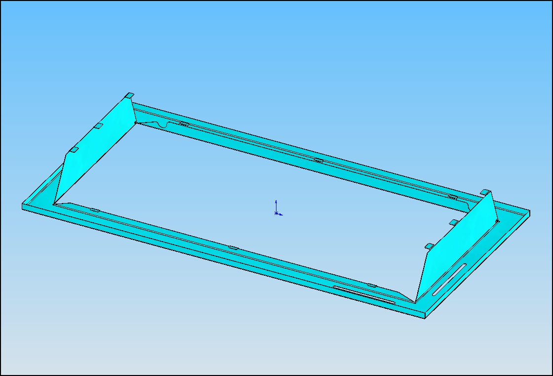

Sorry, das Teil selber ist zu gross (5MB, auch nach neuem "Speichern unter")
Aber ich hab ein Screenshot vom kompletten Teil reingestellt.

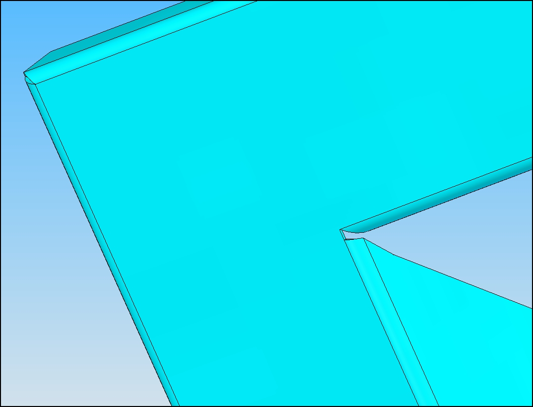

Rahmen_Bsp_Oldie.zip
Rahmen_Bsp_Oldie_XT.zip
Hi Alex,
das ungefähre Maximum, das du aus dieser Situation rausholen kannst siehst du im beiliegenden Teil.
Wichtig ist weiters, daß der Fertiger ein möglichst kleines Abkantprisma verwendet (. Aber wenn er als Blechbeißer sein Geld wert ist, macht er das in diesem Fall ohnehin.
Gruß  Oldie
Der direkte Weg ist nicht immer der schnellste.
[edit]
Hab leider zu spät gesehen, daß du noch SWX 2004 verwendest, mein Teil ist schon SWX2005 und ich hab leider auch keine Möglichkeit noch  SWX 2004 zu modellieren. Ich hab den Teil noch mal als Parasolid-V13 drangehängt.
[/edit]

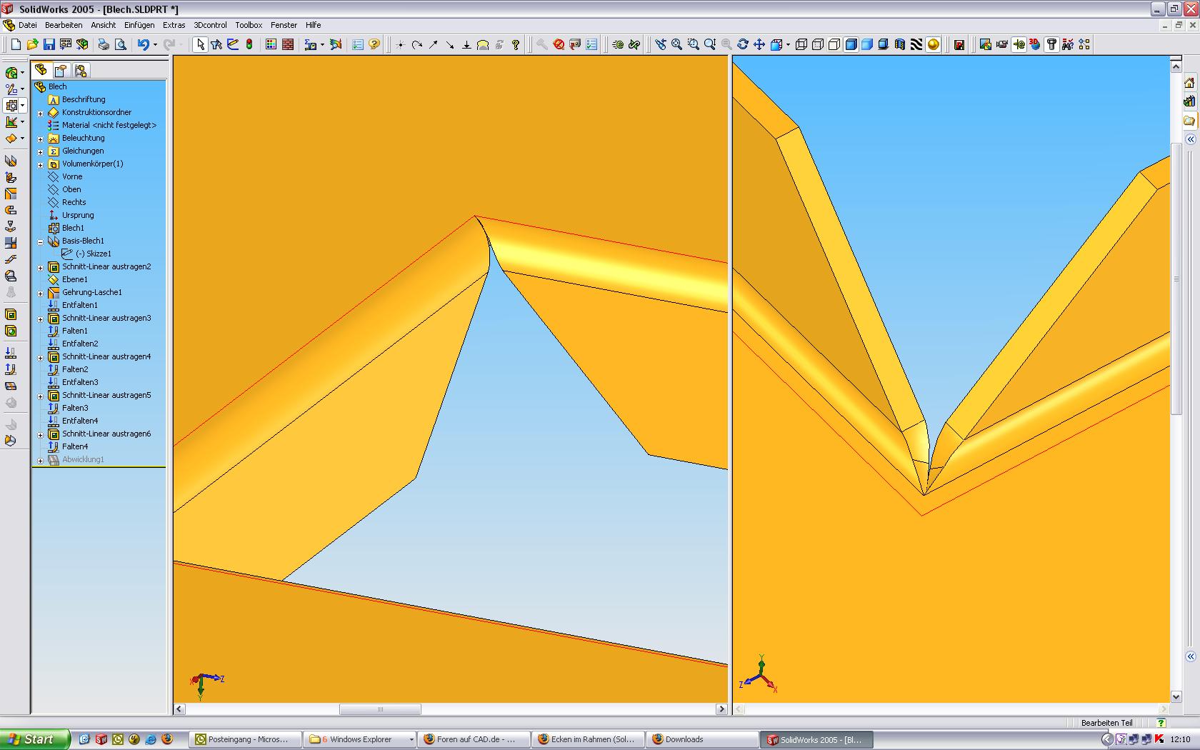

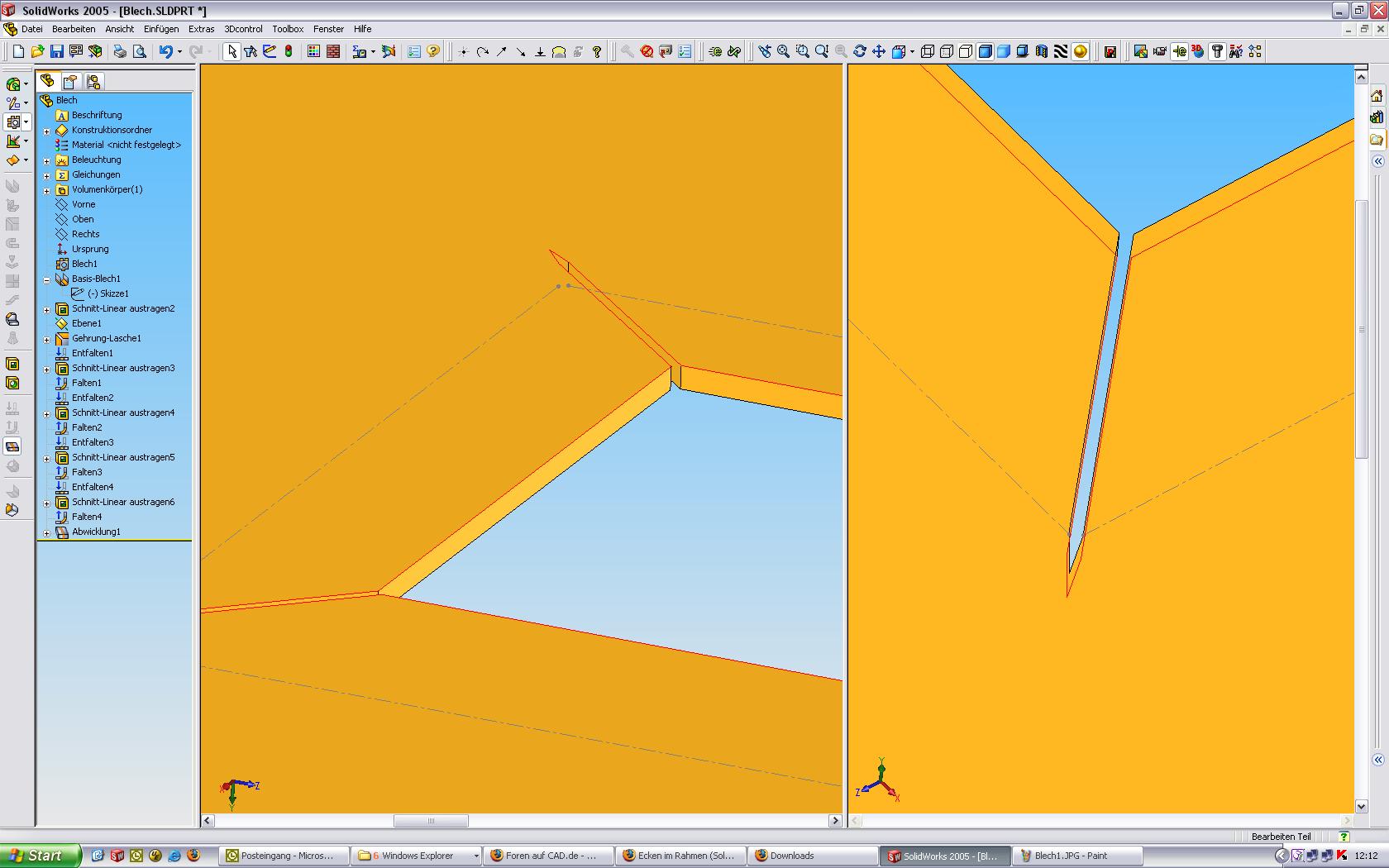

Hallo Alex
Auch ich habe "nur" SolidWorks 2005. Darum im Angang auch noch ein Parasolid.
Anbei noch eine andere Variante als sie Oldie gemacht hat. Ich habe das Ganze einmal mit Gehrungslaschen probiert. Funktioniert recht gut, es sind jedoch noch zusätzliche Operationen nötig.

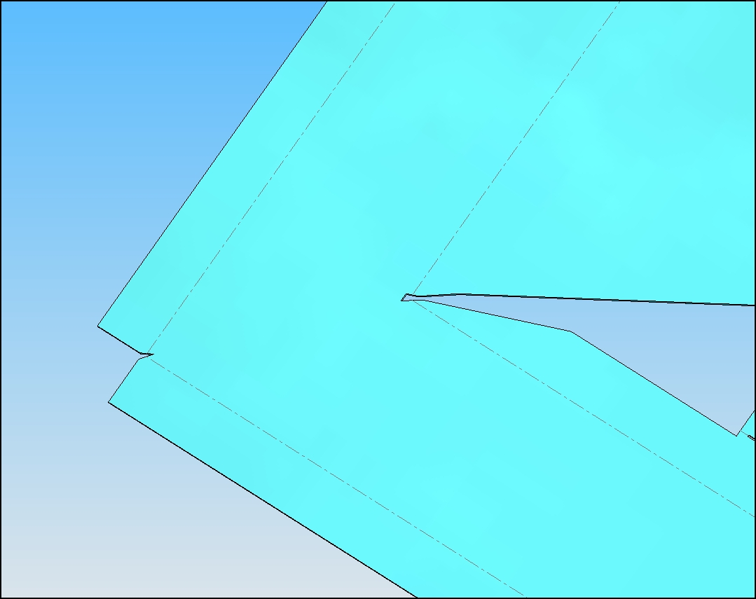

Gehrungslasche erstellen und danach jede Seite einzel runterklappen, die Lasche beschneiden und dann wieder hochklappen. Machst Du das mit jeder Seite, ist die Abwicklung problemlos. In der Abwicklung sieht der Übergang meiner Meinung nach recht gut aus.
Ich hoffe, diese Variante hilft Dir weiter...
Grüsse sw4you

@sw4you:
Die Idee mit den Gehrungslaschen hatte ich auch schon. Mir ist aber wichtiger, dass das Teil fertigungstechnisch realtiv "einfach" herstellbar ist. Das Problem wird bei deinem erstellten Modell sein, dass der Laser nicht vernünftig in die "letzte" Ecke fahren kann. Ein Spaltmass von 0,2-0,3mm müssen schon sein, damit der Laser arbeiten kann. Der spitz zulaufende Ausschnitt (4x) wird für den Laser ein Problem werden.
Zudem die Kanten am Anfangsbereich ein Delle/Wölbung aufweisen wird, da zu wenig Material zum Kanten vorhanden ist.

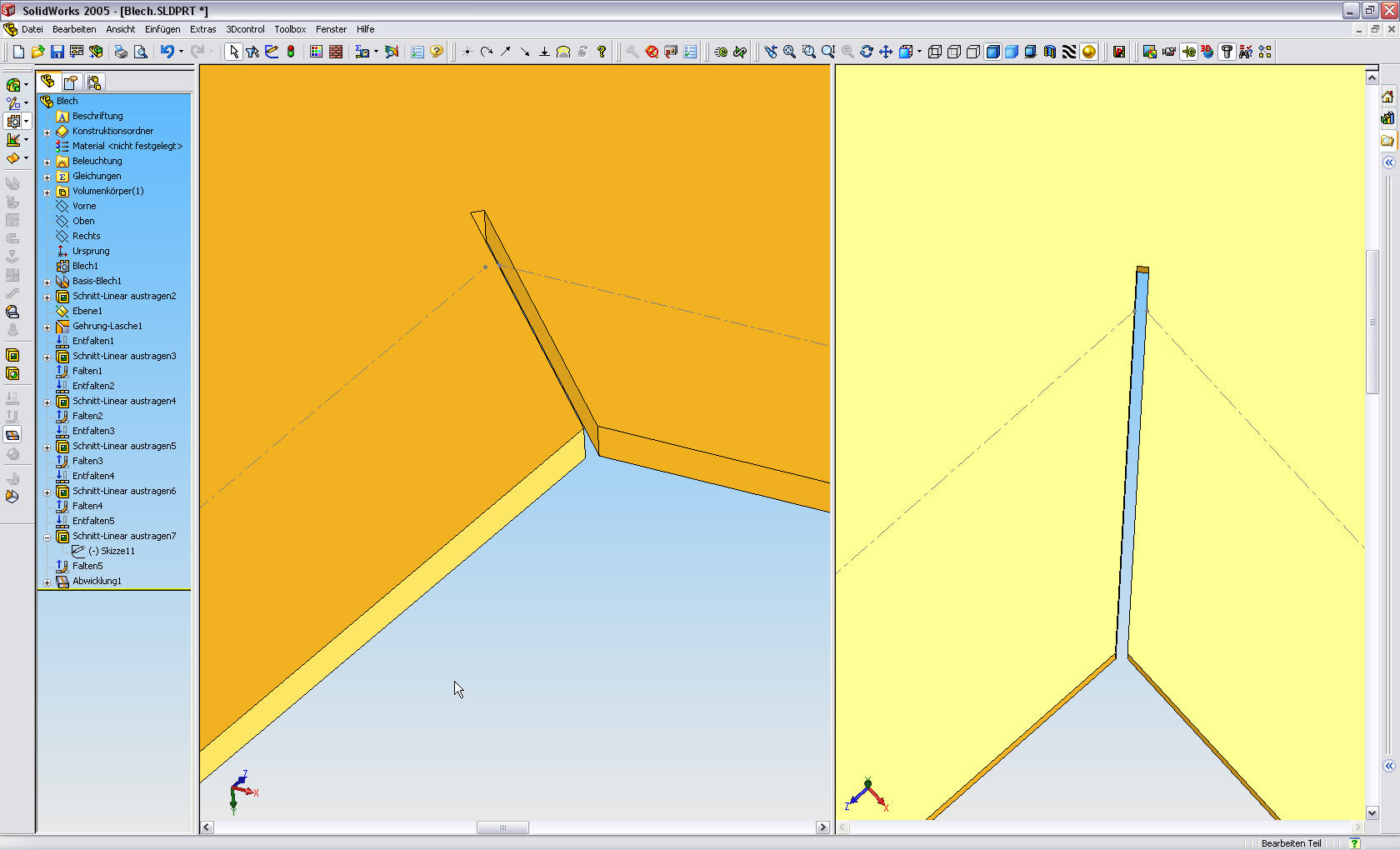

Hallo Alex
Ich weiss zwar nicht, warum der Laser in der spitz zulaufenden Ecke ein Problem bekommt...
...dann lassen wir die spitze Ecke verschwinden. Oder ist es immer noch nicht das was Du suchst? Vielleicht hilft es ja weiter
Grüsse sw4you

Schon nicht schlecht...besten Dank
Ich schnippel mal ein wenig rum und probier mal. ;-)
Anregungen hat dein Beitrag auf jeden Fall betracht.
