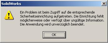

Hallo Forum,
habe seit heute morgen diesen Startfehler wenn ich das Programm starte,...dann schliesst sich alles. Passiert sowohl bei SW2004-SP5, und auch bei SW 2005-SP3. Funktionierte bis letzte Woche einwandfrei.
Programme sind Dongle geschützt. Was kann dies bedeuten? Bitte um Rat.
Gruß....Mischa

kleine Checkliste:
  • Steckt ein Dongle auf dem Rechner?
  • Steckt der Dongle richtig?
  • Ist es der richtige Dongle (oder der vom Kollegen )?
  • Bei USB: schon mal anderen Port versucht?
  • Irgendwelche Updates oder andere Programme installiert?

Das Problem kenn ich, in der Regel hilft es den Treiber für den Dongle zu entfernen und nochmals zu installieren. Gibts bei Alladin.

Original erstellt von csedl:
Also, es wurde gestern eine Installation eines Programms gemacht die Hardlockeingenschaften besitzen musste, wurde wahrscheinlich eingegriffen. HARDLOCK.EXE musste ausgeführt werden! Programm PET5, es gibt leider kein Deinstall von dem Programm!
Habe einen Dongle am PC der nicht verändert wurde.
Welchen Treiber soll ich bei Alladin installieren. Gibts jede menge von?!?!
...Mischa

Hab das Problem gelöst,
habe HASPUserSetup.exe bai Aladdin runtergeladen und installiert,
funkt alles wieder! Dongle-Einstellungen waren überschrieben! Komischerweise funkt. das PET5 Programm auch jetzt noch.
Danke an alle! Unities sind unterwegs...
