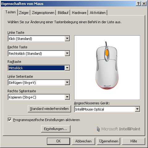

Versuch mal, beim Maustreiber unterschiedliche Einstellungen,
was die mittlere Maustaste machen soll.
Das hat bei meiner alten Maus so funktioniert.

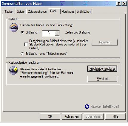

Hallo Olli,
hast du vielleicht die MS Mouse mit Intellipoint-Software und das Drehen per Rad klappt nur dann nicht, wenn das Modell groesser als bildschirmfuellend gezoomt ist?
Dann kannst du diese aufrufen, auf den Reiter 'Rad' gehen und unter 'Raproblembehandlung' den Schalter 'Erweitert' clicken.
Im folgenden Dialog per 'Hinzufuegen' die SWXSolidWorks.EXE in die Programmliste aufnehmen.

Leider nein, ich hab jetzt eine optische Maus mit Rad auf dem USB
und da gibt es im Treiber diese Einstellungen nicht mehr.
Ich hab zumindest noch in Erinnerung, dass es eine Einstellung war
ähnlich wie:
Mittlere Maustaste als Mittlere Maustaste verwenden
Klang für mich damals seltsam, hat aber so funktioniert.

Hallo Olli,
versuch’s mal so:
Eigenschaften von Maus / Reiter: „Rad“, dort auf „Problembehandlung“ gehen, dann „weiter“, nochmals „weiter“, dann kommt: "Programm das Probleme macht wählen", hier logischerweise „SolidWorks“ wählen (Achtung: SWXSolidWorks muss geöffnet sein
Ist das Problem gelöst? mit "Ja" bestätigen.

war bei mir anfangs auch.
Da war im Maustereiber für die mittlere taste was anderes als die mittlere taste eingestellt (ich glaube es war Autoscroll)
einfach SYTEMSTEUERUNG > MAUS mal die Einstellungen kontrollieren.
