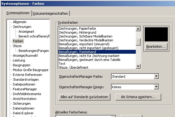

Hallo !!!!!!!!
Ich habe da eine Frage....
Wieso werden bei mir die Kanten nicht angezeigt???
Obwohl in anderen Zeichnungen es angezeigt wird.
Und wie kriege ich die braune Bemassung weg???
DANKE

Hallo gschorsch,
RMT auf der Ansicht und dann tangential Kanten einschalten für die Ansicht. Das braune Maß ist da, weil es eine Bezugskante verloren hat. Einfach das Maß anwählen. Wenn dann die Punkte an den Maßhilfsliniern erscheinen diese an die entsprechende Körperkanten "dranziehen". Mir fällt jetzt kein besserer Ausdruck dafür ein.
MFG Robert Hess.

Kleiner Tipp, aber bitte hölle aufpassen:
Für die Farbe ist die Systemeinstellung für Farben verantwortlich. Bei Änderungen im Modell verlieren viele Bemassungen und Positionen ihre Bezüge. Im Notfall (Zeichnung muss sofort raus) kann man die Farbe umstellen. Man muss natürlich den Überblick haben, ob alles noch optisch ok ist und soll alles berichtigen (erneutes anziehen)
Also irgenwie funktionier das mit dem drag&drop bei mir nicht, oder ich bin dafür zu blöd.
Wenn ich auf die Punkte drücke, wechselt er von innen nach aussen die Pfeile. Und das mit dem dranziehen funktioniert das nicht.
kann mir jemand das auch für "blöde" erklären......

Hallo gschorsch,
Da bei deinem Maß in dem Bild die Punkte an der Bemassung in der nähe der Werkstückkante nicht zu sehen sind ist dieses Maß nicht mehr zu "retten", da wahrscheinlich die Bohrung gelöscht und wieder an gleicher Stelle erzeugt wurde und somit die 2 eigentlichen Kanten nicht mehr zu Verfügung stehen. Wenn nur eine Kante gefehlt hätte wäre das Maß noch zu "retten". Fazit: Bemassung löschen und neu machen.
