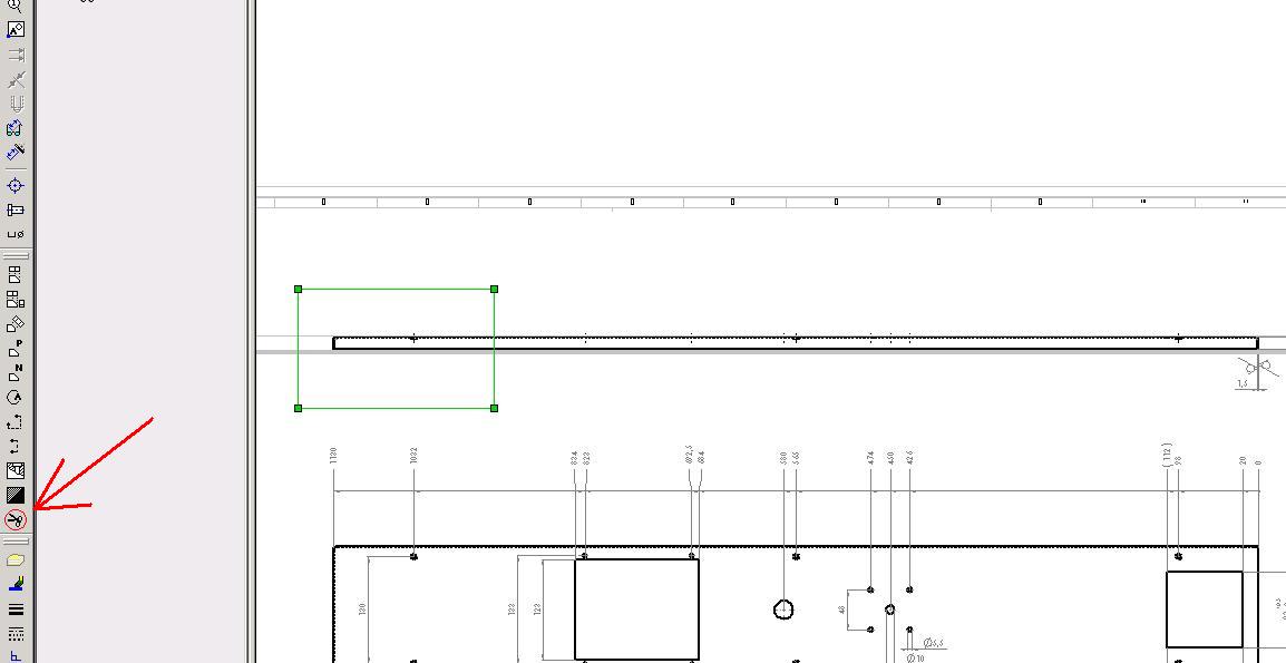

Skizze um den Bereich der Ansicht der erhalten bleiben soll und dann ausschneiden. Falls du den Befehl nicht in der Toolbar hast, dann findest du ihn unter Extras->Anpassen->Befehle

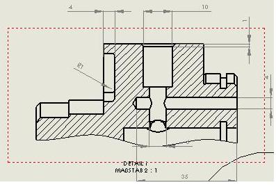

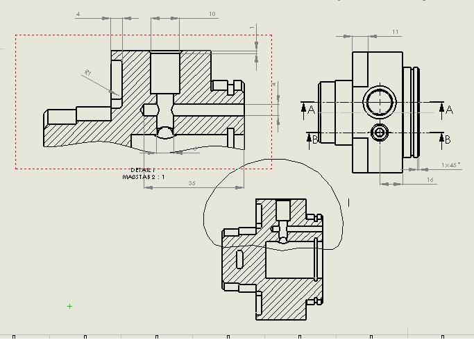

s.Bild
Ich erstelle eine Schnittansicht und blende das aus, was ich nicht brauche....
verstehst Du das jetzt??????????

DANKE DIR BENNY!!!!!!!!
