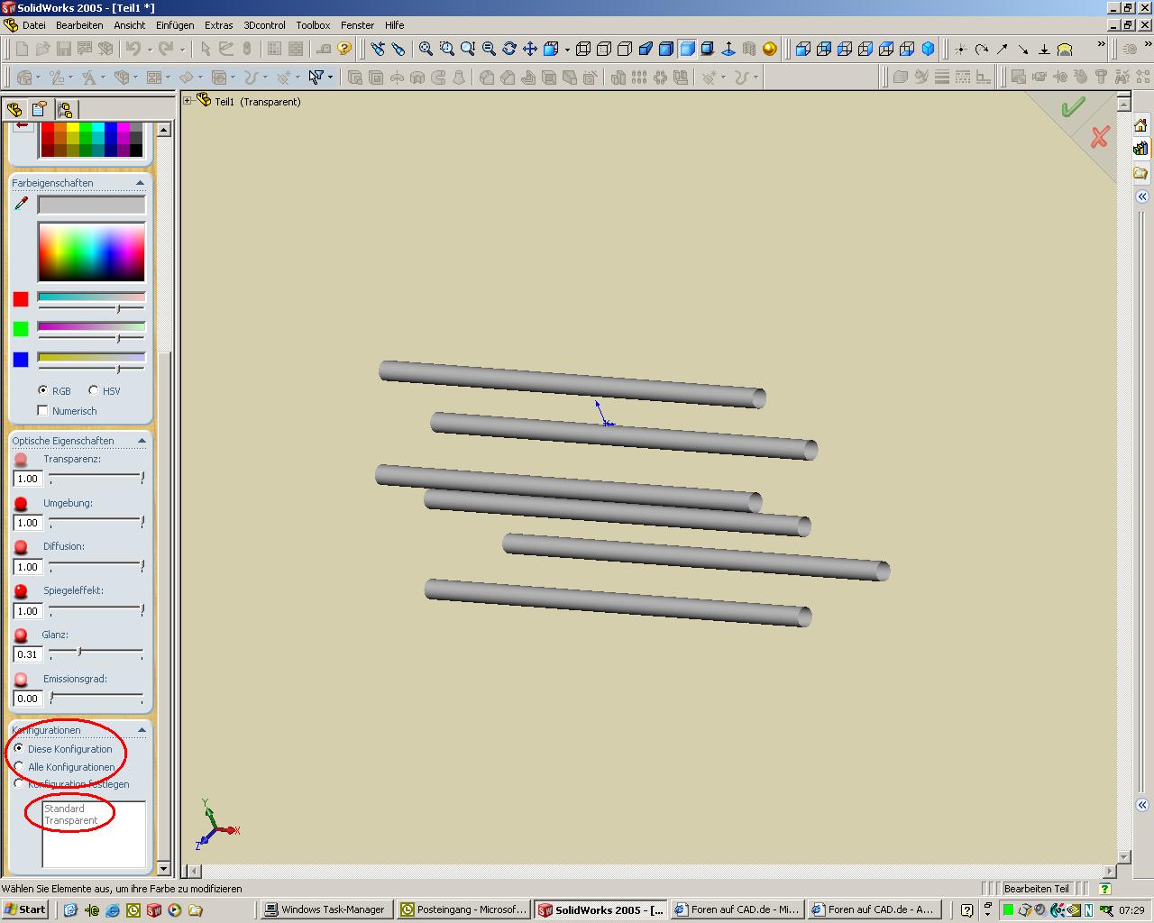

Gibt es eigentlich eine Möglichkeit, nur Bohrungen darzustellen? Ich habe gerade einen etwas komplizierteren Kühlkreislauf, den ich gerne ohne Bauteil darstellen würde. Also die Bohrungen als Solids. Ging in CATIA V4 immer ganz gut, weil man sich die Bohrungen als Zylinder konstruiert hat und dann vom ganzen abgezogen. Aber das ist ja in SWXSolidWorks komplett anders.

mach doch einen "Klotz", der die Max-Maße der Kühlung hat (oder gleich die Formplattengröße) und ziehe ihm mit der Formnest-Funktion die Platten mit den Bohrungen sind ab.

Halo Siggi,
ich mach´s so:
Die Kühlbohrungen als Solid modellieren (für jeden Kreislauf ein Einzelteil und alle Kreisläufe in eine Baugruppe)
Die Einzelteile nach Wahl von deinen Einsätze/Formplatten ect. per Formnest abziehen.
Ich habe früher auch die Bohrungen in die Einsätze "geschossen" und finde die jetzige Methode wesenlich besser.

wenn es wirklich nur um die graphische Darstellung geht, kann man auch das Basisfeature (den Ursprungsklotz) transparent darstellen. Dann sieht man zumindest optisch den Verlauf der Bohrungen.

Ich hab's jetzt so gemacht, dass ich den Körper im 3D-Modell transparent gemacht habe und dann die Isometrie in der Zeichnung etsprechend dargestellt habe. Ich denke, man kann zumindest erkennen, was das sein soll :-)
Doof nur, dass wenn ich das nächste mal das Modell bearbeite, die Isometrie natürlich auch nicht mehr transparent dargestellt wird (wer arbeitet in einem transparenten Modell?)

Du kannst doch die Bohrungen auch im SWX als Solids modellieren und nachher vom Rest abziehen- Stichwort "Kombinieren"

du kannst ja auch die äusseren Flächen löschen. Dann hast Du zwar ein Flächenmodell, die Bohrungen sind dann aber sehr gut sichtbar.
Du kannst dir eine Kofiguration "Transparent" erstellen, und dann das Erscheinungsbild konfigurationsspezifisch einstellen.
