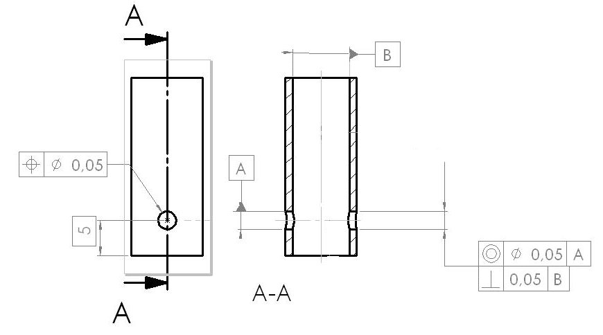

Nicht SWX-spezifisch, aber im HE ernte ich dafür bestimmt noch mehr Lacher
steh gerade ein wenig auf dem Schlauch....
wie toleriere ich denn sinnvoll eine durch ein Rohr verlaufende Bohrung, die mittig sein und die Achse des Rohrs treffen soll. Also: "pass auf, dass die Bohrung ned verläuft"?
Ich glaub men Hirn macht schon Wochenende...
Danke im Voraus und Gruß
gedankenfreie Grüße NoIdea

Hallo Noldea.
Also ich würde mal sagen mit Konzentrizität.
Ich vermute mal du meinst die Zeichnungsableitung. Dort findest Du die Form- Und Lagetoleranzen undter den Beschriftungen.
Gruß, Markus

erstellt am: 24. Jun. 2005 09:30    Editieren oder löschen Sie diesen Beitrag!  <-- editieren / zitieren -->   Antwort mit Zitat in Fett Antwort mit kursivem Zitat    Unities abgeben: 1 Unity (wenig hilfreich, aber dennoch)2 Unities3 Unities4 Unities5 Unities6 Unities7 Unities8 Unities9 Unities10 Unities
...nee so mein ich nicht, sry konnte man missverstehen, deshlab noch ein Bild dazu

Die Mantelflächen der beiden Bohrungen müssen zum Einen rechtwinklig  und zum Anderen parallel zueinander sein.

Dann würde ich sicher auch sagen rechtwinklig. In der Zeichnungsableitung machst du ja bestimmt eine Shnittansicht. Dann tolerierst du die Kanten der Bohrungen zueinander.
Di Große Bohrung sollte dann auch mit Konzentrizität toleriert werden.

erstellt am: 24. Jun. 2005 10:29    Editieren oder löschen Sie diesen Beitrag!  <-- editieren / zitieren -->   Antwort mit Zitat in Fett Antwort mit kursivem Zitat    Unities abgeben: 1 Unity (wenig hilfreich, aber dennoch)2 Unities3 Unities4 Unities5 Unities6 Unities7 Unities8 Unities9 Unities10 Unities
nun ich denke so sollte ich auf der sicheren Seite sein...das gibt doch wieder Kopschütteln an der Maschine

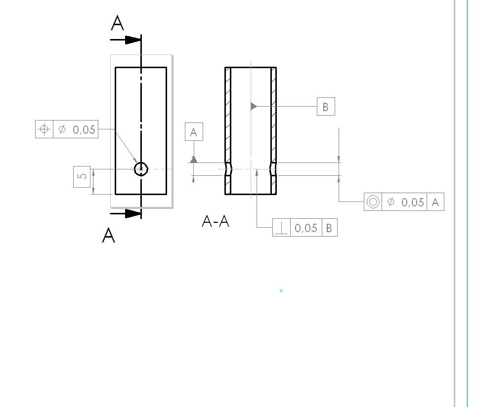

Hi Noldea;
Leider muß ich Dir sagen, daß sich in Deine F&L-Toleranzangabe ein Fehler eingeschlichen hat.
Der Bezugsbuchstabe B darf nich an die Mittellinie gezogen werden, da nicht klar ist, welche Mitte gemeint ist (die des Inenne- oder die des Außendurchmessers). Gleiches gilt auf für Deine Rechtwinkligkeitstol. der kleinen Bohrungen.
Siehe auch Norm DIN ISO 2768
Richtig wäre, es so wie bei dem Bezug A zu machen. Siehe Bild.
Bis dann..
Thomas

Hallo Noldea,
wie es der Thomas bereits gesagt hat, Form und Lagetoleranzen sollten nicht an Mittellinien angezogen werden, sondern an Körperkanten.
Körperkanten können vermessen werden, Mittelinien eher nicht!

Ich stimme meinen Vorrednern zu, mit einer Abweichung:
Die Konzentrizität hat hier nix zu suchen, das geht nur - wie der Name schon sagt - bei konzentrischen Zylindern. Deine Zylinder (Rohr und Bohrung) kreuzen sich aber, sind also nicht konzentrisch. Das gehört raus. Die beiden anderen Angaben sollten aber wohl reichen.
