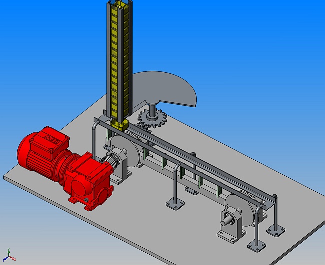

momentan versuche ich die Simulation einer kleinen Maschine in SWXSolidWorks. Das soll mit den bordeigenen Mitteln von SWXSolidWorks passieren, also keine zusätzliche Software (kein Geld dafür da). Die BG besteht aus momentan 40 Teilen, davon sollen sich 25 Teile bewegen. Es sind momentan 90 Vernüpfungen, die restlichen Teile sind fixiert (keine Unter-BG). Als Antrieb dienen ein Rotationsmotor und die Schwerkraft. Mit 15 Teilen weniger lief die Simulation noch durch, nach einfügen der Teile in einen Teilespeicher, von dem sie auf eine Rutsche fallen nicht mehr. Die Simulation wird garnicht erst berechnet, es kommt nur die Meldung, "Keine physikalische Lösung, Simulation abbgebrochen." Es gab keine Änderungen, bis auf die 15 Teile im Teilespeicher, ich bin jetzt etwas ratlos. Gibt es eine max. Obergrenze an bewegten Teilen bis zu der SWXSolidWorks rechnen kann? Ist es für die Simulation besser die Teile zu fixieren oder zu verknüpfen? Rechnet SWXSolidWorks auch unterdrückte Verknüpfungen mit durch?

Ich denke, es kommt weniger darauf an, wieviele Verknüpfungen in einer BG sind, als wieviele FREIHEITSGRADE NOCH OFFEN sind. Natürlich ist auch die Form der Teile entscheidend. Ich selber habe mal versucht, kleine Fläschchen, auf einem Transportband stehen, durch eine Engstelle (Schickane) durchlaufen zu lassen. bis 5,6 Fläschchen ging das auch gut. Bei mehr war dann SWX auch überfordert, weil die Rechnung (vermutlich) einfach zu komplex war.
BTW : ein Bildchen würde mir viel helfen, sonst ist meine Vorstellungskraft auch überfordert  !

hier ein Bild. Die gelben Teile haben jeweils 2 Freiheitsgrade, die Zahnräder und der Excenter nur die Rotation als Freiheit.
