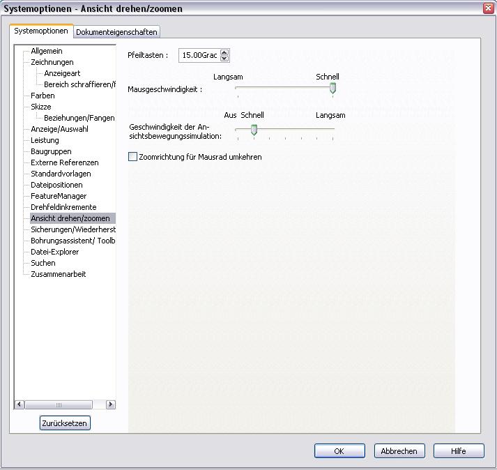

ich muß oder darf seit neuestem auch SWXSolidWorks 2003 unterrichten
Ich habe Umsteiger von MDTMechanical Desktop und Solid Edge
Mein Problem ist jetzt folgendes
In MDTMechanical Desktop Und Se ist die Scrollrichtung der Maus umgekehrt. Gibt es in SWXSolidWorks eine Möglichkeit die Scrollrichtung der 3-tasten Maus umzukehren.
Hier im Forum hab ich nur was vom dwg-editor gefunden
Asche über mein Haupt
Selbstverständlich meine ich die Zoom funktion. Ich möchte beim Vorwärtsdrehen des scrollrades verkleinern und beim rückwärtsdrehen vergrößern kann ich das in SWXSolidWorks umstellen

erstellt am: 15. Jan. 2007 09:48    Editieren oder löschen Sie diesen Beitrag!  <-- editieren / zitieren -->   Antwort mit Zitat in Fett Antwort mit kursivem Zitat    Unities abgeben: 1 Unity (wenig hilfreich, aber dennoch)2 Unities3 Unities4 Unities5 Unities6 Unities7 Unities8 Unities9 Unities10 Unities Nur für gtbtz 10 Unities + Antwort hilfreich
Es gab da mal einen Thread mit dem Thema, hab den aber nicht mehr gefunden.
Bei 2007 gibt es die Möglichkeit den Zoom umzukehren

Ja, ist schon lustig:
Mittlerweilen gibt's in fast allen aktuellen Applikationen diese Option, die Scrollrichtung umzukehren. Sogar im Google Earth.
