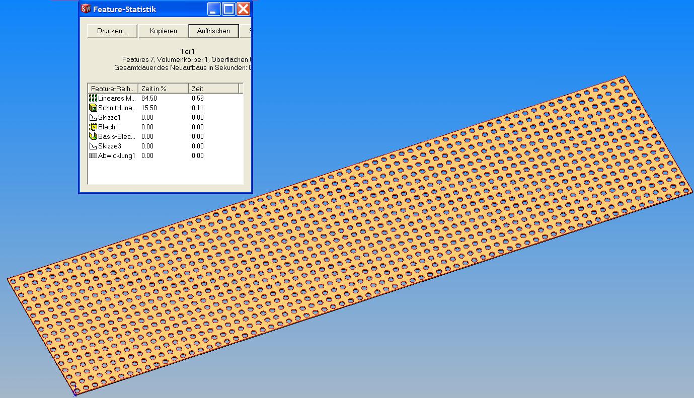

Hallo *****s
Bin eben am zweiten Anlauf ein Lochblech zu erstellen. Ganzes Blech erstellt 700x170mm, danach ein einzelnes Loch gemacht (8x8mm) und nun das ganze mit einem linearen Pattern, Lochabstand 10mm =77x17 Löcher, in zwei Achsen über das Blech geschickt.
Seit einer 3/4 Stunde rechnet sich SWXSolidWorks nun einen Wolf. SWXSolidWorks lebt noch, gemäss Taskmanager. Beim RAM bin ich erst bei 166MB für SWXSolidWorks.
Muss ich ernsthaft erwägen das Teil in einem anderen CAD zu machen? In der Zwichenzeit habe ich das gleiche Blech auf IV8 innerhalb von 2 Minuten gemacht.

Habs grade mal nachgemacht in SWX04 SP4.
Alles tadellos. Aufbauzeit ca. 3sec für das Muster. Wird also irgendwas mit deinem Blech oder deiner Konfig zu tun haben!

Hallo Chris,
ich weiss, dass hilft Dir auch ned weiter. Ich habe Dein Blech nachmodelliert mit Deinen Angaben. Profil hab ich noch nicht ausgefüllt, drum hier meine Daten: P4 3.2 GHz, 1 GB DDR2 RAM, ASUS 6600 128MB, RAID 10 mit 4 Matrox 200 GB)
Bei mir hats weniger als ne Minute gedauert.
EDIT: Featurestatistik gibt 21 sec's an, auf SWXSolidWorks 2005 SP3.0

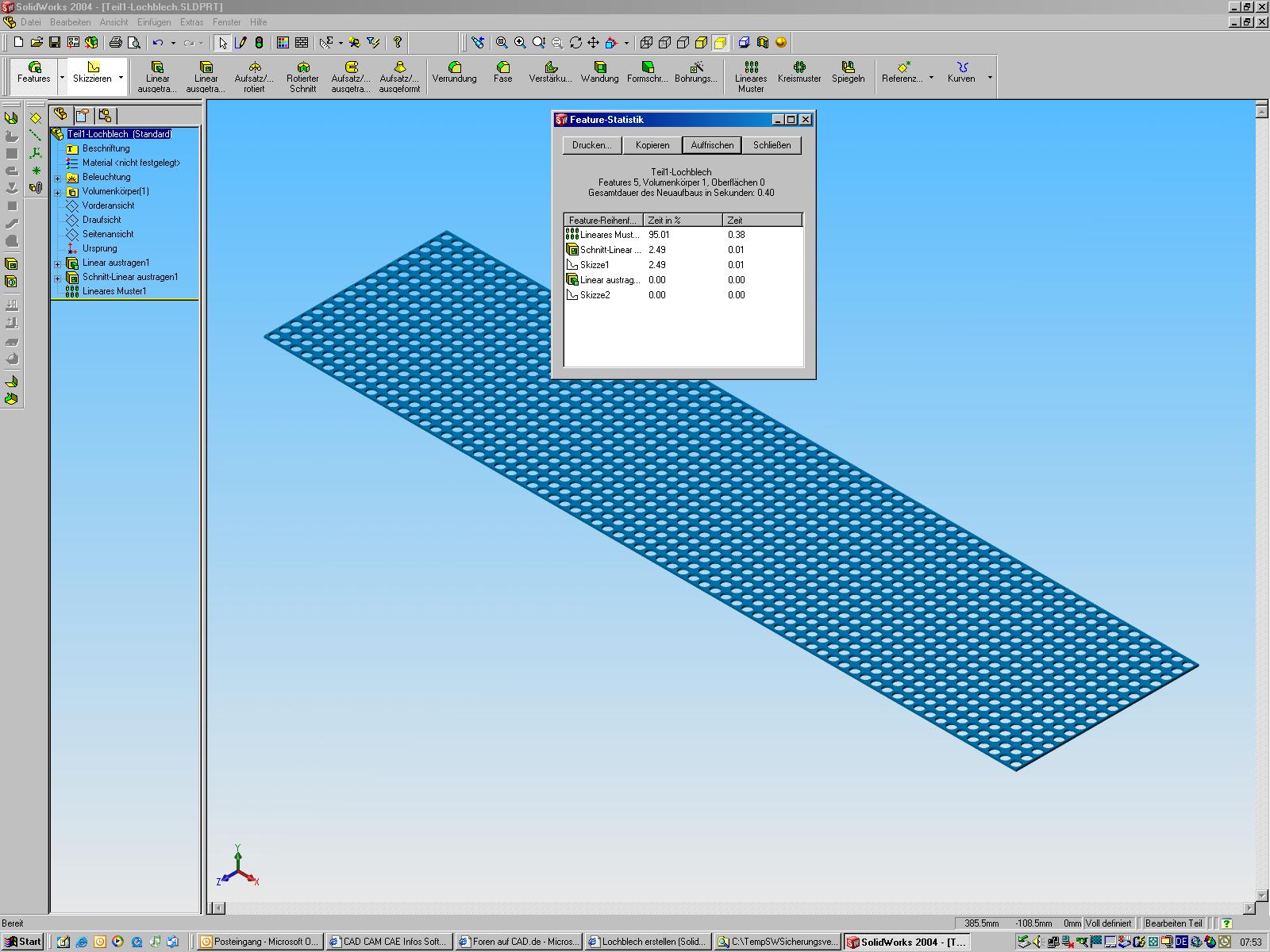

Teil1-Lochblech.zip
Hallo Chris,
ich habe auch mal Dein Teil aufgebaut. Featurestatistik ist als JPEG enthalten. Ich weiß nicht wo das Problem liegt, aber bei Teilen die unter 1 Sekunde Neuaufbauzeit liegen (mit linearem Muster) gibt es nicht zu meckern. Außerdem ist es nicht blöde herauszufinden wieviel Löcher in das Blech reingehören sondern sinnvoll. Mögliche Randbedingungen für Dein Problem haben schon Xantes und Bernd gegeben.
MFG Robert Hess.
