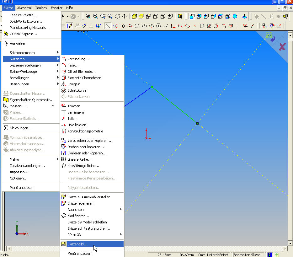

Hallo liebe Nutzer,
ich habe folgendes Problem:
Ich möchte zwei bekannte Querschnitte einer Modelltragfläche einscannen und diese ins Solidworks übernehmen als Grundlage
für eine 3D-Tragflügelkonstruktion.
Es gibt sicherlich viele Möglichkeiten, aber welche ist die einfachste??
Ich habe das Gleiche schon mit Solid-Edge versucht und bin gescheitert.
Ich würde die Kurve einscannen, Tracen mit einem Tracer von Adobe und die dann entstandene Kurve als DXF übernehmen wollen.
Macht das Sinn???
Ich bin leider noch recht unerfahren mit Solid-Edge weil wir es gerade erst bekommen haben!!

In eine Skizze kann ein Skizzenbild eingefügt werden (Deine Querschnitte).
Dann das ganze mit Spline abpausen.
Fertig.

Das ist eine gute Idee.
Wenn ich ehrlich bin, hatte ich die auch schon, aber diese Option erhalte ich nicht als anklickbar. Ich kann machen was ich will,aber sie bleibt immer inaktiv.

Moin Thomas,
wie Teddibaer schon geschrieben hat, du mußt in einer aktiven Skizzen sein!

Hallo Jan,
das ist sie ja..
Die Skizze ist voll definiert und aktiv und ich kann nur eine 3D-Skizze einfügen, oder ein DXF-File.
"Bild von Skizze" ist nach- wie -vor nicht aktiv..
Da muss doch noch irgendein Haken bei der Sache sein??!!
Kannst Du noch mal nachschauen??
Bin ich blind??
Thomas

Original erstellt von gerlach:
Querschnitte einer Modelltragfläche einscannen und diese ins Solidworks übernehmen als Grundlage ....
.... das Gleiche schon mit Solid-Edge versucht .....
...noch recht unerfahren mit Solid-Edge weil wir es gerade erst bekommen haben!!
Was jetzt, SolidWorks oder SolidEdge??
Was du beschreibst klingt für mich nicht nach Solidworks 2005:
1.) SWX kann keine DXF-  in geöffnete Skizzen einfügen, sondern fügt diese direkt ein (erstellt dabei eine neue Skizze).
2.) bei SWX ist die Option Skizzenbild, unabhängig vom Definitionszustand, in einer geöffneten Skizze immer aktiv.
3.) 3D-Skizze in Skizze einfügen????
Willst du wirklich mit SolidWorks, (mit dem du scheinbar auch nicht wirklich fit bist) arbeiten, wenn ihr SolidEdge gerade erst bekommen habt?? (könnte ich durchaus verstehen, obwohl ich SolidEdge nicht kenne;-))
Oder hast du dich nur einfach nur ins falsche Forum verlaufen??? (ist auch schon aanderen passiert)
SolidEDGE anstatt SolidWORKS??
Gruß  Oldie

Hier noch ein Bild. Hoffe es Hilft!
Jan

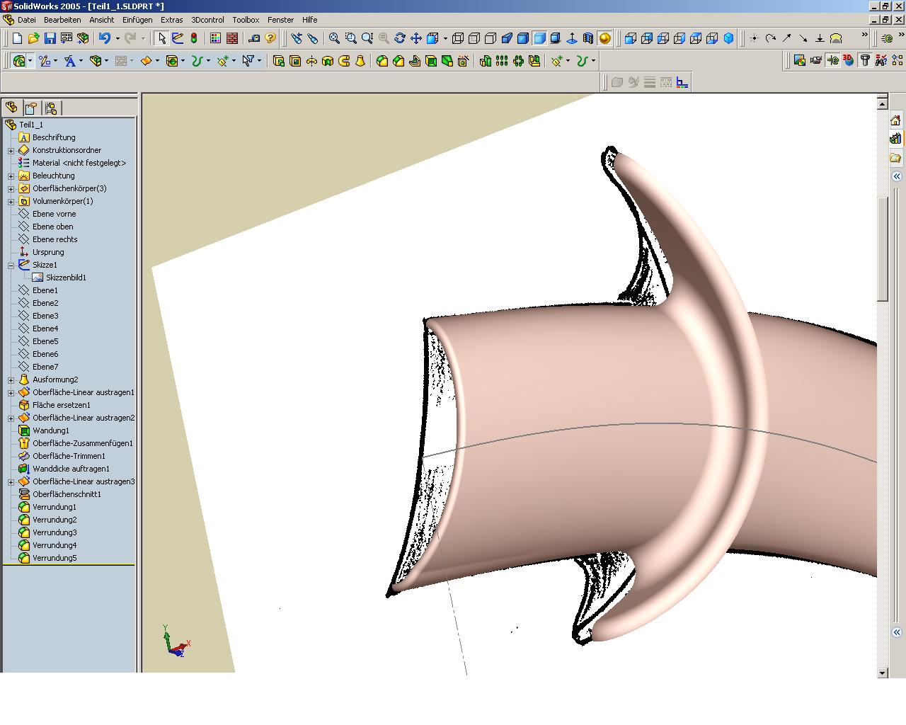

Hallo Thomas
beiliegend ein weiteres Beispiel, wie eine eingescannte Handskizze als Grundlage für ein 3D-Modell dienen kann. Für ein Tragflächenprofil würde ich jedoch versuchen, die genauen Koordinaten für das entsprechende Profil zu finden, und dann eine Kurve durch die Punkte der Tabelle erstellen lassen. Weil weder das Vektorisieren, noch das nachfahren von Hand genaue Resultate liefert.
