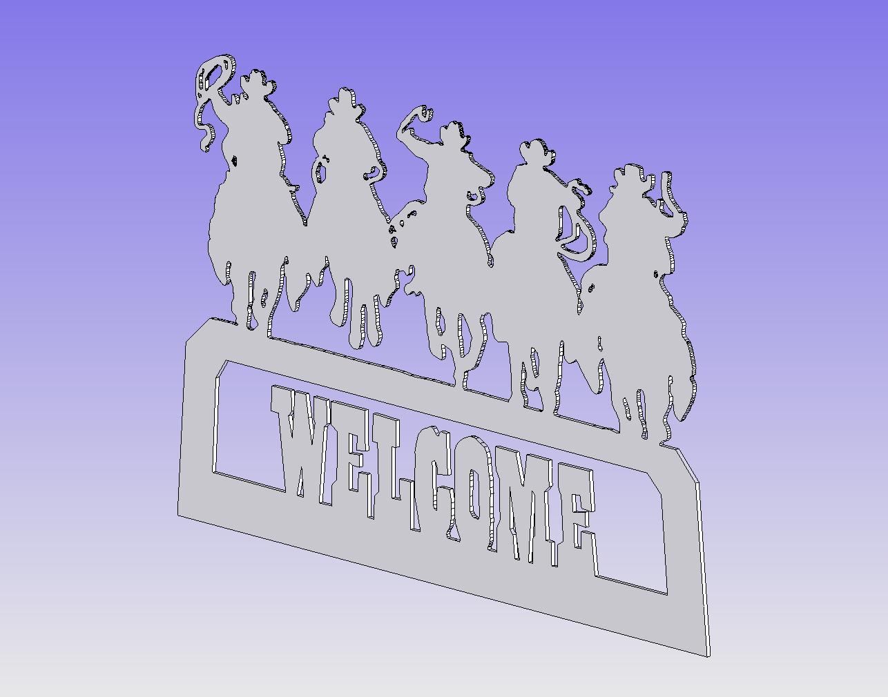

Ich hab mal wieder ein Problem.
Bei komplizierten Konturen würde mein Laserteilelieferant gerne wissen wie Lang die Kuntur ist. Sprich wie lang sind alle Lineien zusammen.Siehe Bild
Gibt es in SWXSolidWorks eine Funktion die sowas ausspuckt???
Gruß Thomas

erstellt am: 06. Jun. 2005 11:39    Editieren oder löschen Sie diesen Beitrag!  <-- editieren / zitieren -->   Antwort mit Zitat in Fett Antwort mit kursivem Zitat    Unities abgeben: 1 Unity (wenig hilfreich, aber dennoch)2 Unities3 Unities4 Unities5 Unities6 Unities7 Unities8 Unities9 Unities10 Unities Nur für wurfsche 10 Unities + Antwort hilfreich
Hallo Thomas,
sichjer gibts das, einfach Extras/Messen und dann die Fläche anwählen.
dabei werden Fläche und Umfang ausgespuckt, inkl. Innenkonturen.
Gruß  Oldie

erstellt am: 06. Jun. 2005 12:34    Editieren oder löschen Sie diesen Beitrag!  <-- editieren / zitieren -->   Antwort mit Zitat in Fett Antwort mit kursivem Zitat    Unities abgeben: 1 Unity (wenig hilfreich, aber dennoch)2 Unities3 Unities4 Unities5 Unities6 Unities7 Unities8 Unities9 Unities10 Unities Nur für wurfsche 10 Unities + Antwort hilfreich
Hallo Thomas,
....oder du wählst den Auswahlfilter Kante aus. Machst ein großes Fenster über die Geomtrie und klickst nochmal eine Kante an, dann steht unten links in der Statusleiste eine Gesamtlägen. Neuheit 2005

vielen Dank,
da hätt ich auch selbst drauf kommen können
@nihil... der Tip ist auch gut, dauert aber wesendlich länger. gerade wenn man in der einen Skizze mit über 4000 Linien arbeitet.
Gruß Thomas

erstellt am: 06. Jun. 2005 12:52    Editieren oder löschen Sie diesen Beitrag!  <-- editieren / zitieren -->   Antwort mit Zitat in Fett Antwort mit kursivem Zitat    Unities abgeben: 1 Unity (wenig hilfreich, aber dennoch)2 Unities3 Unities4 Unities5 Unities6 Unities7 Unities8 Unities9 Unities10 Unities Nur für wurfsche 10 Unities + Antwort hilfreich
Hallo Leute,
wie wär es mit:
Eine Kante auswählen,RMT - Kurvenzug auswählen - (evt auf den gelben Pfeil klicken um die andere Möglichkeit zu wählen) und dann auf Extras/messen.
