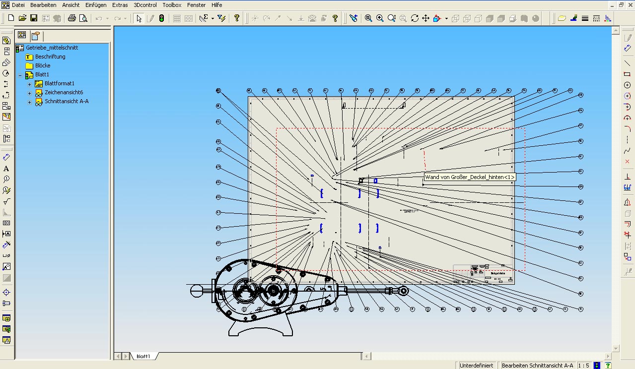

Hallo SWXSolidWorks-Fangemeinde!
Ich habe - wohl als einziger, da es hier noch nicht besprochen wurde - das Problem, dass mir die Modellansichten in Zeichnungen beim Öffnen immer "wegspringen" (s. Screenshot).
Das Problem ist reproduzierbar mit fast allen meinen Zeichnungen.
Als Workaround klappt bei Einzelteilen wenn man die Ansicht ein wenig am Ansichtsrahmen etwas umherschiebt.
Bei Baugruppen funktioniert das nicht mehr, sondern nur wenn ich die Detailierung auf "Entwurf" stelle und dann wieder auf "hohe Qualität" springt die Ansicht wieder in die Position die beim letzten speichern da war.
Man beachte: Auf dem Screenshot ist zu sehen, dass eingezeichnete Linien und auch Körperkanten(!) an dem richtigen Platz sind, die sind auswählbar, nur der Schnitt ist weg...
Das Problem tritt auf verschiedenen Rechnern auf.
Kann mir da jemand weiterhelfen? Wie fixiert man Ansichten dauerhaft?

Hallo Daniel
Kann Dir bei Deinem Problem zwar nicht helfen, aber ich würde auf jeden Fall mal das neuste SP installieren. Mit SP0 zu arbeiten birgt immer gewisse Risiken.
Gruss Tom
