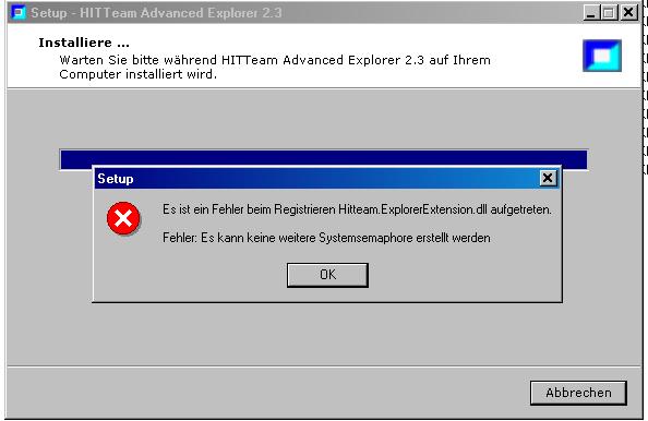

Hallo Marco,
ich bekomme immer diese Fehlermeldung.
Woran kann das liegen? Vielen Dank.
MFG Robert Hess.

wir haben ein weiteres Problem behoben und die neue Version 2.4 steht zur Verfügung.
Bachten Sie bitte bei der Installation der neuen Version die alte Version zuvor zu deinstallieren und danch den Rechner neu booten.
Hallo Herr Hess,
auch Ihr Problem ist damit behoben.
Bitte löschen Sie nach der deinstallation das Verzeichnis ..\Hitteam\ExplorerExtension. Sichern Sie zuvor die Dateien HitLicence.dat und Hitteam.ExplorerExtension.xml und kopieren Sie dieses Dateien anschliessend wieder in das Verzeichnis.
Noch ein bischen Geduld und wir haben ein effektives System.
Vielen Dank für Ihre Geduld und Mitarbeit.

erstellt am: 06. Jun. 2005 09:40    Editieren oder löschen Sie diesen Beitrag!  <-- editieren / zitieren -->   Antwort mit Zitat in Fett Antwort mit kursivem Zitat    Unities abgeben: 1 Unity (wenig hilfreich, aber dennoch)2 Unities3 Unities4 Unities5 Unities6 Unities7 Unities8 Unities9 Unities10 Unities Nur für Marco Kreutz 10 Unities + Antwort hilfreich
Hallo Marco,
SUPER! Es funktioniert. Vielen Dank. Allerdings hatte ich nach der Installation noch eine Fehlermeldung. (Hab leider kein Screenshoot gemacht). Da ist was noch nicht hundertprozentig O.K. Ansonsten geht es schon mal unter WIN 2000. Was ich unschön finde ist, sobald ich SW-Dateien öffne und den Explorer aktualisiere, werden die Spalten mit den Eigenschaften ohne Inhalt angezeigt. Server ist ein Linux-Server hier beim Kunden.

erstellt am: 06. Jun. 2005 10:16    Editieren oder löschen Sie diesen Beitrag!  <-- editieren / zitieren -->   Antwort mit Zitat in Fett Antwort mit kursivem Zitat    Unities abgeben: 1 Unity (wenig hilfreich, aber dennoch)2 Unities3 Unities4 Unities5 Unities6 Unities7 Unities8 Unities9 Unities10 Unities
Hallo Herr Hess,
dies kommt daher weil die Dateien von SolidWorks im Zugriff sind. Sie können auch über die rechte Maustaste im Explorer die Dateieigenschaften nicht einsehen - solange die Dateien im Zugriff sind.

erstellt am: 06. Jun. 2005 10:23    Editieren oder löschen Sie diesen Beitrag!  <-- editieren / zitieren -->   Antwort mit Zitat in Fett Antwort mit kursivem Zitat    Unities abgeben: 1 Unity (wenig hilfreich, aber dennoch)2 Unities3 Unities4 Unities5 Unities6 Unities7 Unities8 Unities9 Unities10 Unities Nur für Marco Kreutz 10 Unities + Antwort hilfreich
Hallo Marco,
ist richtig. Habe ich nicht drüber nachgedacht.
