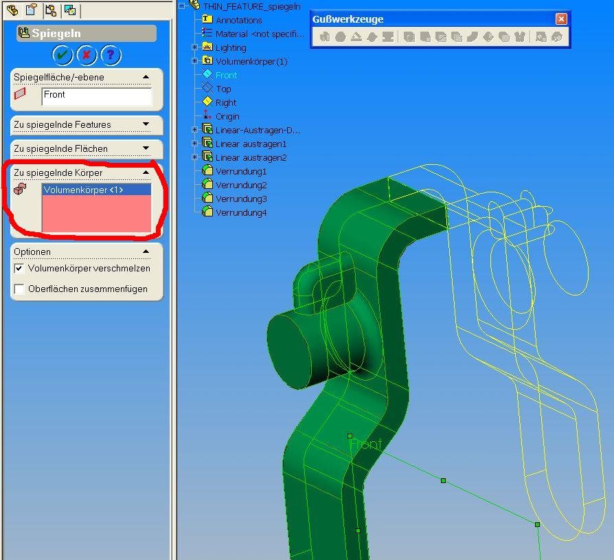

ich habe eine Frage die ich mir nicht erklären kann. Mein erstelltes Bauteil möchte ich über die Mitte (Auswahl det Fläche oder Ebene) Spiegeln. Nun möchte ich den zu spiegelnden Volumenkörper auswählen aber leider wird mir das verwehrt. Wenn ich nun die einzelnen Feature auswähle ist das ergebnis nicht das was ich haben möchte. (S.h. Bilder ) Bin ich von der Vorgehensweise falsch vorgegangen sodass das Programm es nicht spiegeln kann?
Für einen hinweis wäre ich Euch dankbar.
Gruss Marillion

Zauberwort: "Zu spiegelnde Körper"

Danke Timm,
wahrscheinlich muss man bei Solid Works ein wenig umdenken.
Der Volumenkörper ist sicherlich im Strukturbaum als Ordner gedacht so dass man den Inhalt auswählen muss (Beschäftige mich erst seit einigen Tagen mit SW).
Gruss Marillion

Nein der Knackpunkt liegt nur darin, dass ich das "Rote Auswahlfeld" aktiviere, wo steht "Zu spiegelnde Körper" und eben NICHT "Zu spiegelnde Features!!! Wo du den Körper dann auswählst ist egal.

Richtig. Wer lesen kann ist immer klar im Vorteil.
