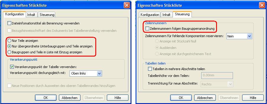

man kann die Positionsnr. über Excel einfach ändern.
Allderdings muss dann bei den Tabelleneigenschaften der Haken aus der Option "Zeilennummern folgen Baugruppenanordnung" unter dem Reiter "Steuerung" rausgenommen werden.

mit Excel geht es!
Beim erstellen den letzten Reiter "Steuerung" öffnen und den Haken bei Positionsnummern folgen Baugruppenanordnung setzen.
Dann einfach in Excel die Spalte Positionsnummern entsprechend formatieren und fertig.
Aber Vorsicht, wenn Du wieder auf Positionsnummern folgen Baugruppenanordnung wechselst, gehen alle manuellen Änderungen flöten!

Vielen Dank hat super geklappt!

Ich hab mal für firmeninternen Gebrauch eine kleine Anweisung geschrieben, wie wir vorgehen sollten. Allerdings arbeiten wir hier mit SWX 2005 und da funktioniert das mit dem ändern der SWX internen STL nicht mehr so einfach, wie unter 2003.
Baugruppenzeichnungen
Eine Ansicht markieren -> Rechte Menüleiste "Tabellen" klicken -> "Auf Excel basierende Stückliste" wählen -> Vorlage wählen. Bei Reiter "Konfiguration" Auswahl bei "Nur übergeordnete Unterbaugruppen und Teile anzeigen. Bei Reiter "Steuerung" "Zeilennummern folgen Baugruppenanordnung" nicht
aktivieren (siehe Bild) ->  OK -> Rechten Mausklick auf Tabelle -> Bearbeiten -> Die einzelenen Spalten chronologisch anordnen mit Zeile auschneiden und einfügen -> Postionsnummern neu vergeben (2,4,6,8,..) ? Tabelle verlassen -> Bei Bedarf Neuaufbau der Zeichnung
Wie man eigene Stücklisten unter Excel erstellt, steht recht gut in der Hilfe von SWX erklärt. Einfach mal als Suchbegriff "Stückliste -
Benutzerdefinierte Eigenschaften" eingeben.
