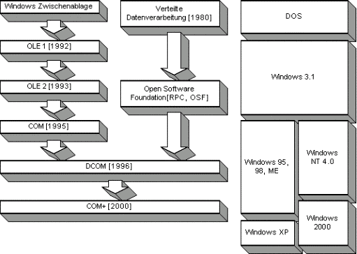

Für alle die mehr wissen wollen: http://www.activevb.de/tutorials/tut_middleware/middleware.html
Und das Bild zeigt einen Zeitlichen Ablauf, grob was nach wem kam und was es sonst grad noch so gibt..

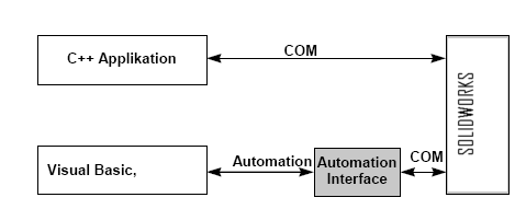

Hallo Pascam,
ich habe mal eine Visualisierung dessen gemacht, was ich mir darunter vorstelle.
Ich hoffe, ich bin damit auf dem richtigen Weg.
