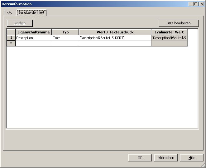

Nein, nicht ganz. Ich möchte in einer Baugruppe (bestehend aus einem Blechteil und mehreren Normteilen)unter Datei--> Eigenschaften--> Benutzerdefiniert-->Eigenschaftsname einen Eintrag aus meinem Bauteil übernehmen.
Bei dem Material klappt das sehr gut mit:
"Dicke@Blech1@Bauteil.SLDPRT"mm
Nur das es sich hierbei nicht um eine benutzerdefinierte Eigenschaft handelt.
Wie muß ich also vorgehen?

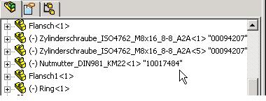

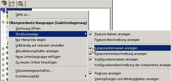

was auf jeden Fall geht, ist eine beliebige benutzerdef. Eigenschaft von Parts im FeatureManager der Baugruppe anzeigen zu lassen. Dazu
1. Extras - optionen - Systemoptionen - Benutzerdefinierte Eigenschaft als Komponentenbeschreibung verwenden: xyz
2. Baugruppe öffnen, im FeatureManager rechter Mausklick auf oberste Zeile - Strukturanzeige - Komponentennamen anzeigen siehe Bild1
3. siehe Bild2
