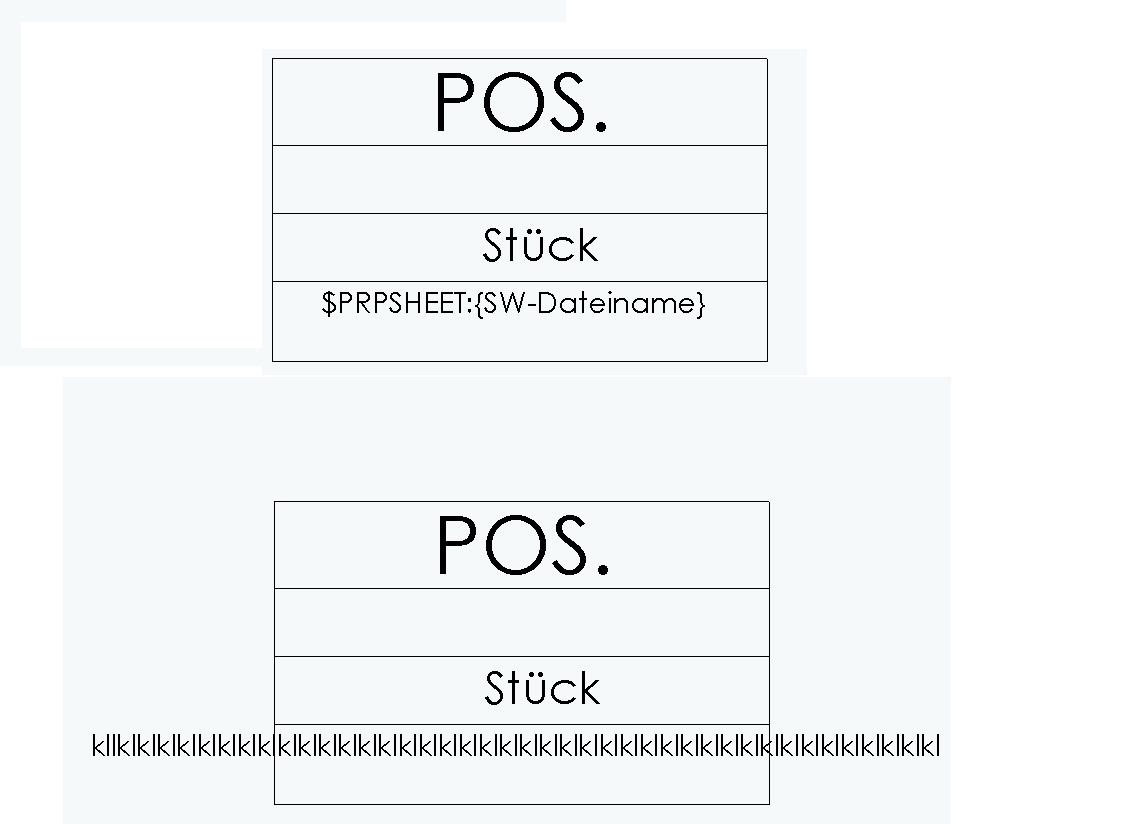

wir haben folgendes Problem: In einem selbst erstellten Block haben wir die Funktion $PRPSHEET:{SW-Dateiname} eingebetet, dies funktioniert im Grunde tadellos, jedoch sind einige Dateinamen länger als unser Blockrahmen breit ist  . Gibt es eine Möglichkeit den Dateinamen ab einer bestimmten Länge zu teilen (z.B in zwei Zeilen)?

In VB(A) gibts die Funktionen left und right, damit kannst mit den String verkürzen.

Ich denke, dass Du den Dateinamen per Makro auf die gewünschte Länge bringen und dann in eine, ev. zwei Dateieigenschaften im Modell ablegen musst. Im Block (sofern dies geht) dann auf diese DE zurückgreifen.

den Dateiname per Makro über die Dateieigenschaften zu kürzen wird wohl so nicht gehn, da wir den Block in eine Zeichenansicht einfügen. In dem Block steht also der Dateiname des abgeleiteten Modells. Es gibt aber Zeichnungen da sind 10 Blöcke darauf mit natürlich dann 10 verschiedenen Dateinamen.
