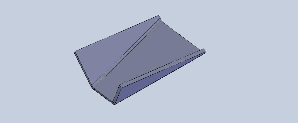

Hallo SW-Spezialisten,
zumindest hab ich geglaubt, mit SW so einigermaßen zurecht zu kommen.

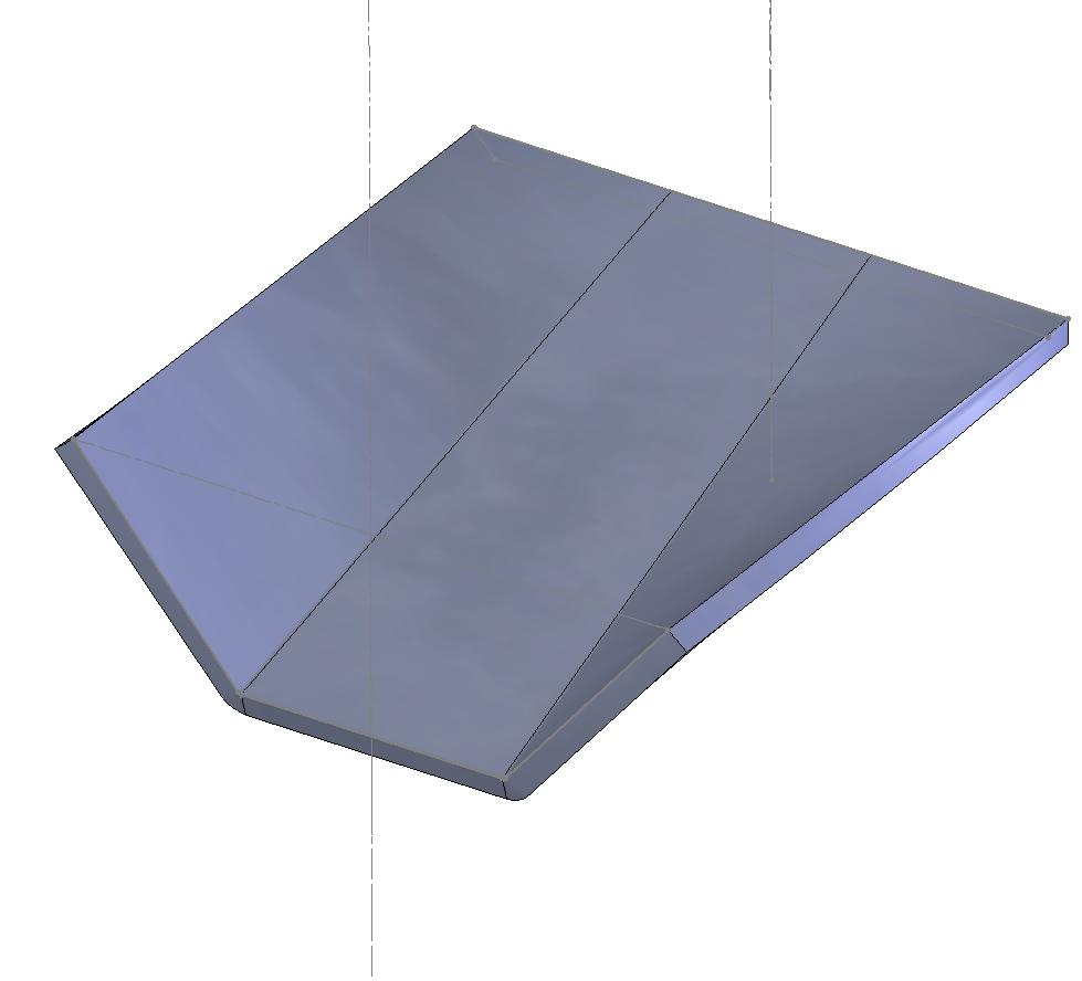

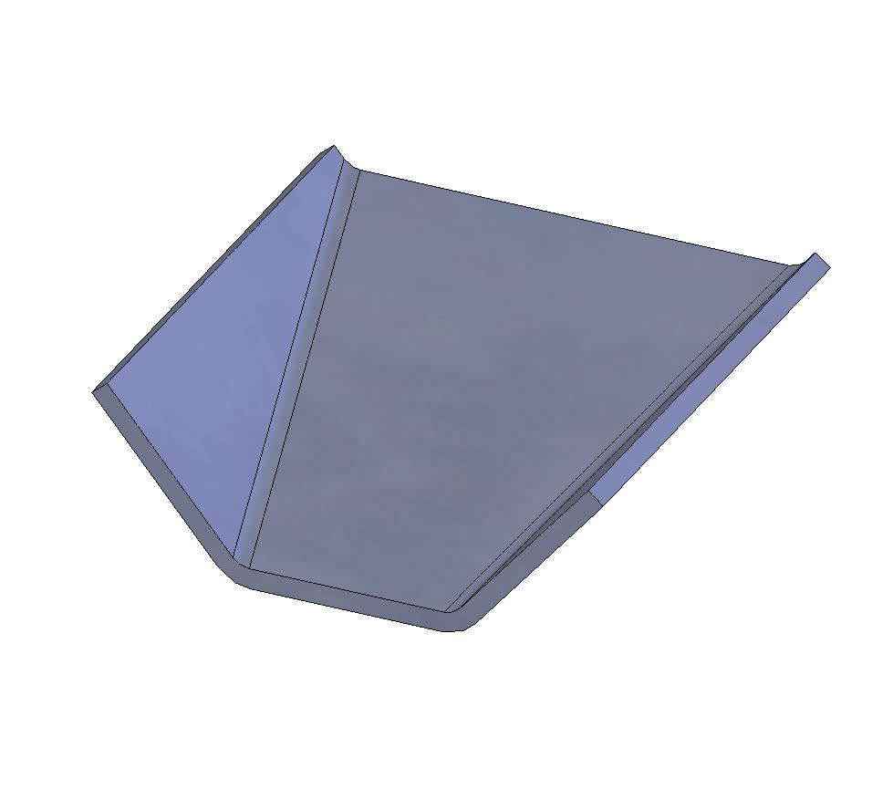

Bis ich eben dieses Teil modellieren musste. Das Ergebniss sollte so aussehen wie Bild "Vol-Koerper1". Sollte aber eigentlich ein einfaches Blechteil sein, hab aber auch nach unzähligen Versuchen mit den Blechfeatures nur das hinbekommen "Blech.jpg" (2 Skizzen - ausgeformte Biegung). Sicherlich könnte man ein Basisblech erstellen, links und rechts ´ne Lasche dran und dann drauf rumschnipseln, bis man annähernd was Brauchbares hat. Ich denke, das sollte aber auch einfacher gehen.
Nur wie???
Ich hoff auf eure Hilfe
heigu

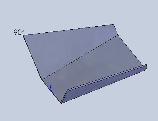

einfach Volumenmodell durch Biegungen einfügen zum Blech machen oder Zuschnitt erstellen und mit skizzierte Biegung Seiten hochklappen.

So etwa?!

funktioniert - siehe bild1-richtig!! Da war ich mal wieder auf dem Holzweg, hab immer versucht, mit Biegung einfügen auch Schlitzparameter anzugeben. Damit hat´s dann nicht geklappt.
@ Frank
Das Problem bei dem Bauteil war, dass die Kanten der Seitenlaschen nach dem Biegen einen 90° Winkel ergeben müssen. So wie bei deinem Beispiel (bild 2) hab ich es auch hingekriegt, hätte dann aber noch bei den Laschen etwas wegschneiden müssen.
Dann dank ich euch nochmals für die prompte Hilfe
