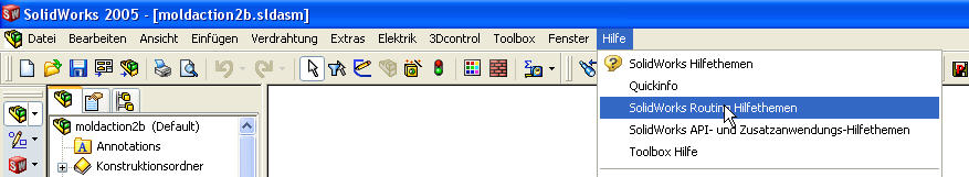

Hallo Jojo,
siehe beiliegendes Bild. Hat mir Anfangs wirklich sehr geholfen.
Prinzipiell machst Du Schläuche genauso. Nur muss im Anschlusspunkt als Typ nur Schlauch angegeben werden.das Schlauch-Normteil musst Du aber anders aufbauen, als das Rohr-Normteil (damit es einem Spline folgen kann) der genaue Aufbau entnimmt Du der Hilfe.

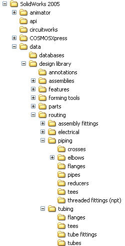

Im Installationsverzeichnis von SolidWorks findest Du übrigens Beispielteile (siehe anderes beiliegendes Bild)
Beim Schlauch kannst Du noch beim Leitungs starten auf flexibel stellen. Dann verbindet SWXSolidWorks einzelne Punkte etc mittel Spline. Der Schlauch folgt dann diesem Spline.
