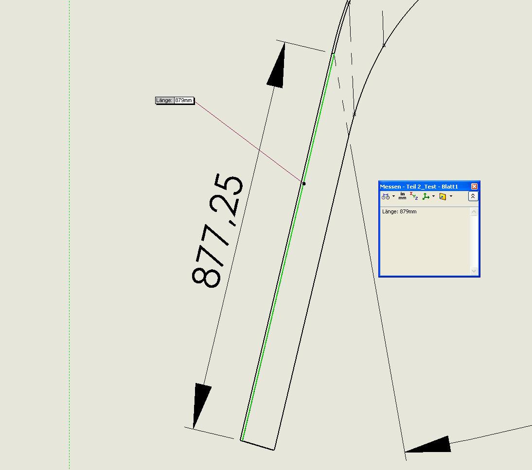

ich hab mal anbei etwas gemacht, könnte das so aussehen?
Vorgehensweise: Länge innerer Bogen und äußerer Bogen in Anzahl Kantungen aufteilen und gleichmäßig verteilen.
Soweit so gut, nur wenn ich die Segmentlänge über das Mess-Toll auswerte kommen andere Werte raus, als wenn ich bemaße...
So ist die Länge 879 gemessen mit dem Mess-Tool nur 877,25. Die das kürzere Segment an der Abwicklung Mitte ist gemessen 1511, wenn ich das in 10 Stücke bemaßt mit 151,1 versuche kommt am schluss ein letztes Stück mit ca. 130 raus. Wie kann das sein...

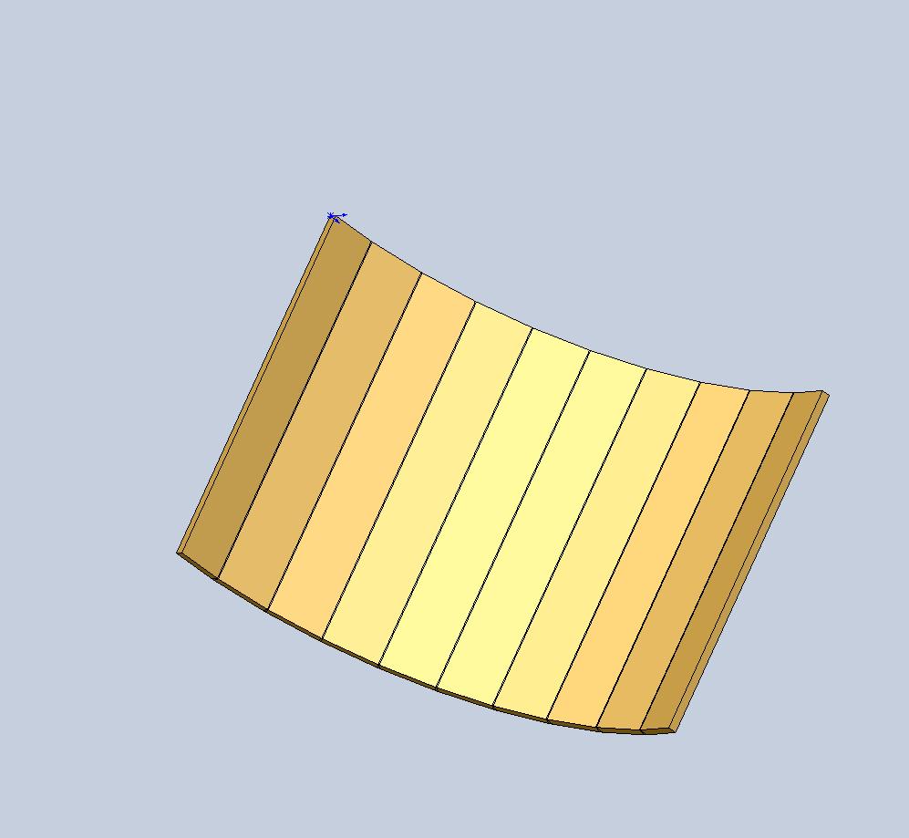

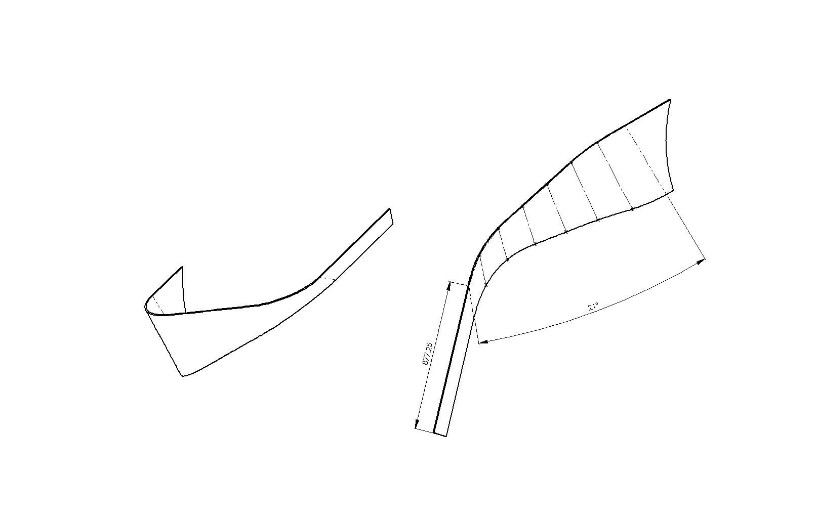

also ich würde das ganze mit skizzierten Biegungen versehen. Dann kann ´man die Abwicklung schön bemassen. Siehe Bilder.

Hallo Axel,
hmmmja ich weiß jetzt zwar nicht, wie das Teil aussieht, aber anhand der Bilder von Dir wohl ziemlich groß?!
Ich würde den Bogen einfach durch mehrere skizzierte Kantungen ersetzen (evtl. in der Abwicklung skizzieren und im gebogenen Zustand Biegungen einfügen). Oder als Volumenteil einfach mehrere Stücke per Skizze aneinandersetzen und die Blechstärke durch Versetzen erzeugen. Bei so großen Teilen würde ich als Biegeradius 0 wählen, ebenso die Verkürzung. Das läßt sich dann leichter anpassen auf die Bogenlänge.....
Vielleicht ist dieser Vorschlag auch absoluter Mumpitz, wie gesagt: Kenne das Teil nicht.....
Eine andere Möglichkeit, die wir schon mal gewählt haben ist dass wir die Biegungen von der Maschine haben ausrechnen lassen (was für ein Satz..) und die Abwicklung entsprechend angepasst haben.
