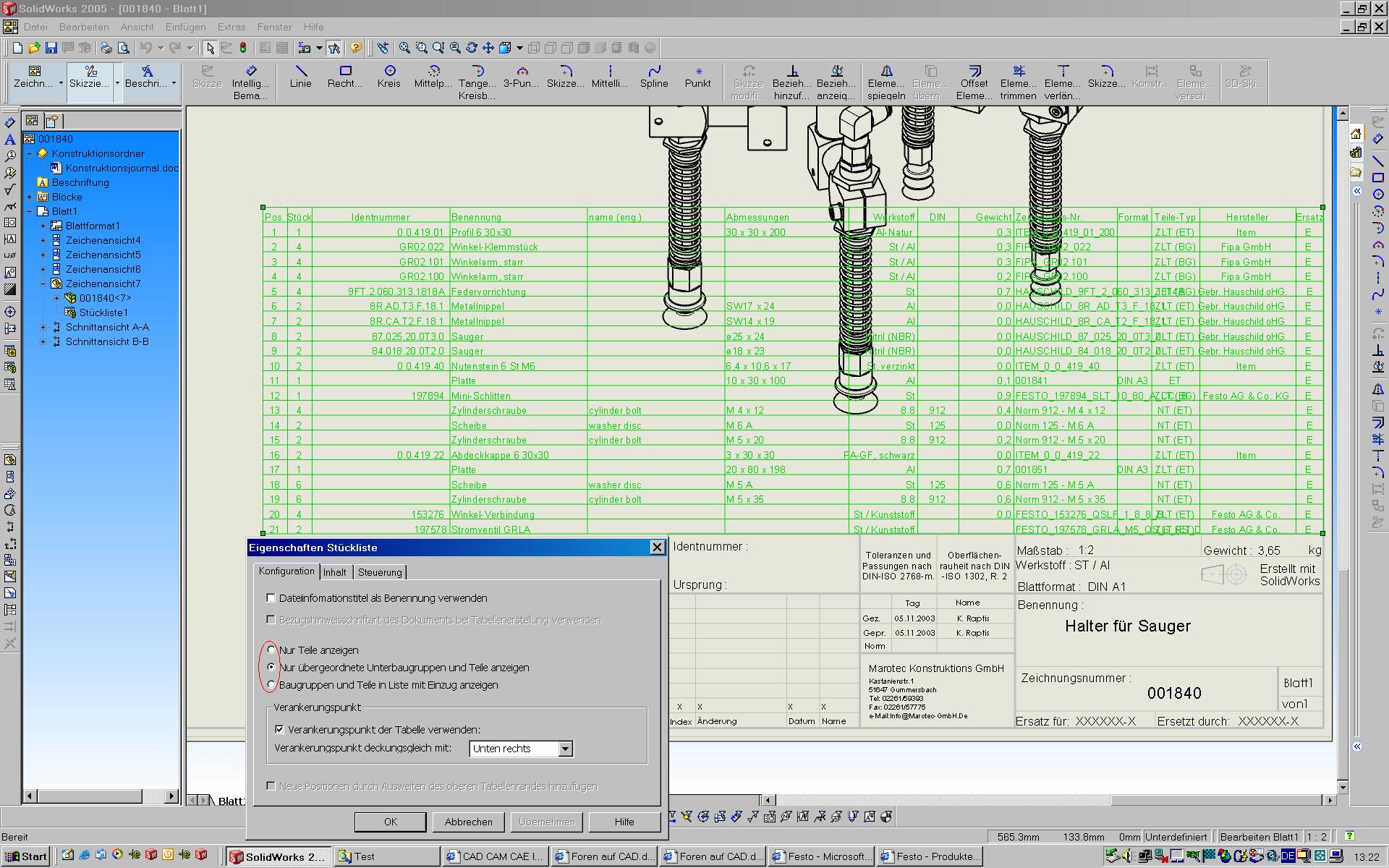

Hallo ulix,
nur Einzelteile anzeigen geht auch mit der auf Excel basierenden Stückliste. Unter Eigenschaften der Stückliste kannst Du drei verschiedene Stücklisten erzeugen. Mengenstückliste, Struktur-Stückliste und einstufig aufgelöste Stückliste.
MFG Robert Hess

Hallo Robert,
Deine Stückliste hat mich fast umgehauen!! Wie bekommt ihr sowas denn hin? Wir nutzen (leider) nur die Standard bom.xls und erhalten dann das übliche Resultat, wie Du sicher kennst.
Mit unserem ProfiDB von keyteck erhalten wir Parts mit nummer-+-name und der wird so dann auch in STL aufgenommen. Das nervt logischerweise die Anwender. Kenne mich leider zu wenig aus um das -+- als Trennzeichen nutzenu können - aber wie man sieht ist Eure Lösung genau das was wir eigentlich suchen! Hab es gleich weitergeleitet und werde morgen sehen, was dabei rauskommt.
Der nexte Schritt ist die Übernahme genau dieser STL in unser PDM System. Das wäre eigentlich logisch - oder? Aber da halten wir wohl zu sehr an unserem bisherigen System fest. Frei nach dem Motto: das machen wir schon immer so ;-)
