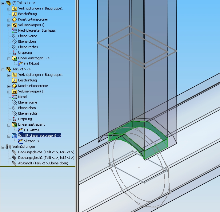

Guten Tag liebe Forumgemeinde,
kann mir vielleicht jemand helfen?
Ich habe eine Baugruppe. (Na, klingt doch garnicht kompliziert, oder?)
Nur soll das eine Teil in das andere Teil gesteckt werden und der Ausschnitt soll abhängig sein von dem Teil das durch das andere Teil geht. (Na, doch kompliziert?)
Als Beispiel ein Bild:
Ein 80 Rohr schneidet im Winkel von 45° ein 100 Rohr. Das Loch im 100 Rohr möchte ich jetzt so von dem 80 Rohr abhängig machen, dass es sich einem anderen Rohrdurchmesser oder einem anderen Winkel anpasst.

Hmm ... Rechtklick auf das 100 Rohr in der Baugruppe, Teil bearbeiten, Feature "Linearausgetragener Schnitt" starten, die Skizze (Aussenkontur) aus dem 80'er Rohr auf eine der 100'er Rohr-Ebene übernehmen (eine sinnvolle wäre schön) Featureparameter entsprechend so setzten dass er nicht das ganze Teil schneidet sonder eher "einseitig" und voila.
P.S. das 80'er Rohr Featuer "Linear Austragen" würde ich den Parameter nur "bis Oberfläche" setzten.
Bei "elementaren" Rückfragen einfach Die Baugruppe mit Teilen gezippt posten oder eine Grundschulung im Systemhaus des Vertrauens buchen.

Hallo Rainer Zufall,
im Anhang ist ein Beispiel für Deinen Fall. Schneiden brauchts Du deswegen die Teile nicht. Proxy hat es ja schon erklärt.

Danke für die schnellen Antworten,
ich habe gesehen das Beispiel mit den Rohren war für euch zu einfach, da hier nur eine Fläche in einer bestimmten Richtung ausgetragen werden muß. Was ist aber mit dem nächsten Beispiel wo ich ein Gehäuse mit einer Rund-auf-eckig Baugruppe schneiden möchte. Geht es da auch so einfach bzw. gibt es da auch einen Trick.

Erstelle das "Rundrohr" wie schon gesagt mit Austragung bis Oberfläche des Gehäuses und dann übernehme die "Kollisionskante" als 3D-Skizze und *schnippschnapp* das Gehäuse weg.

Wenn die Austragung durch mehrere Flächen begrenzt werden soll, "Einfügen / Oberflächen / zusammenfügen..." so kannst du die Flächen zu einem Verbund zusammensetzen, und anschliessend als Begrenzung für die Austragung verwenden.
