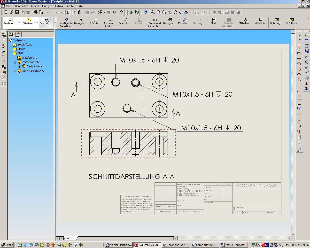

Teil1.pdf
Teil1.zip
Hallo Rolf,
so wie es aussieht hast Du die Option im Bohrungsassi auf "ohne
Gewindearstellung" eingestellt. Mußt Du nur umstellen auf mit Gewinde
(s. Beispiel) dann geht es wieder.
MFG Robert Hess.

Hallo Robert,
das war der richtige Tipp.
Den Schalter habe ich glatt übersehen.
Vielen Dank für deinen Sonntags Einsatz.
