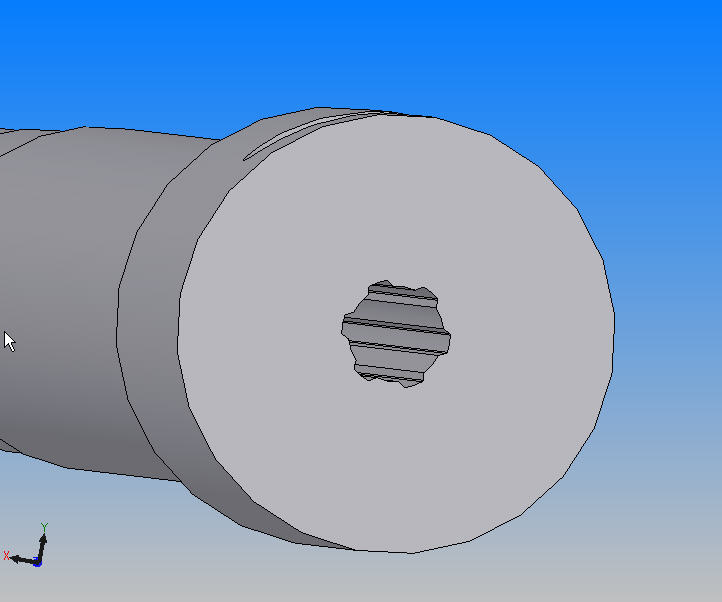

Eigentlich komme ich ganz gut zurecht mit Solid Works, doch manchmal gibt es ein paar knifflige Dinge, die ich mir leichter vorstelle als sie sind.
Ich bin in der Waffen Branche (Jagd und Sportwaffen) tätig und sollte für einen Kunden eine Konstruktion abliefern. Dazu gehört auch der Gewehrlauf (ein Rohr, durch den die Geschosse getrieben werden).
Dieser Lauf hat ein Innenprofil (siehe jpg) welches sich über die gesamte Länge ca 1x bis 2x um seine Achse dreht (in Form eines Wendel)auch "Drall" genannt. Ich habe dies bis jetzt jodoch nur geradlinig ausgetragen. Wer kann mir hier etwas weiter helfen, damit das Profil noch ein Wendel wird?
Vielen Dank im Voraus für eure Mühen.:-)

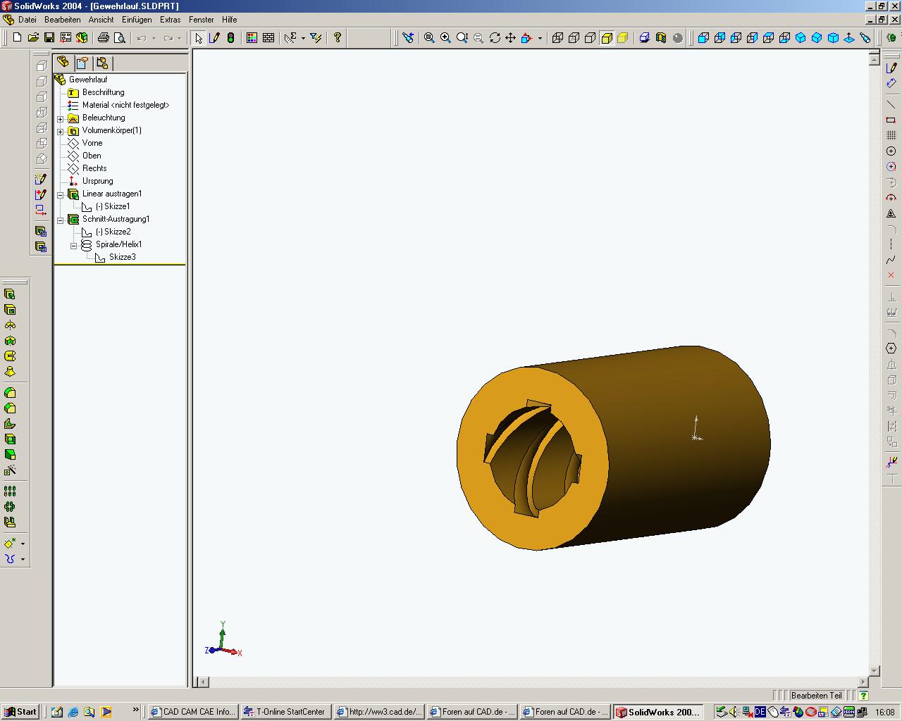

Hallo magnum,
das Zauberwort heist Spirale oder Helix. Schau in der Hilfe von SW nach dem Beispiel. Spirale kann amn auf Austragung oder Schnitt anwenden. Gruß, Xantes

Hallo Xantes,
Ich glaub ich habs geschnallt. Danke für den guten Tip. Das ist mir doch glatt 10Punkte wert.

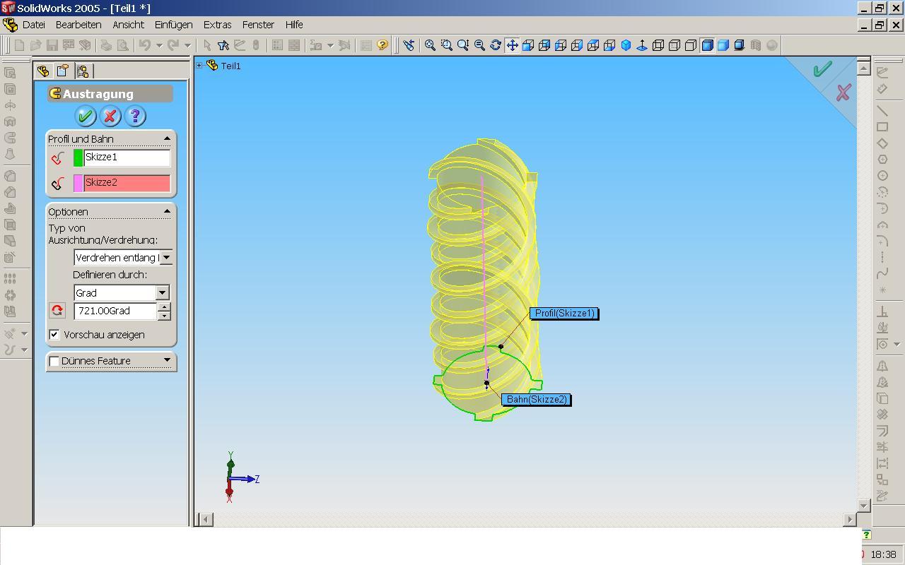

bei der 2005er version gehts einfach.
zieh das profil an einer graden bahn entlang und benutzt die funktion "Verdrehen entlang Bahn"

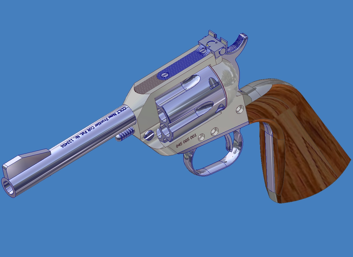

Hallo Rolf 2,
Hab nicht schlecht gstaunt, als ich die Waffen gesehen habe.
Bist du Sportschütze, Waffensammler, etc., oder etwa auch in dieser
Branche tätig?
Ich suche nämlich noch eine SIG 210, C96, 08 und diverse kombinierte Jagdwaffen, welche in Solid Works modeliert worden sind.
Ich würde mich riesig freuen, denn ich bin gerade am Bau einer kombinierten Jagdwaffe.
