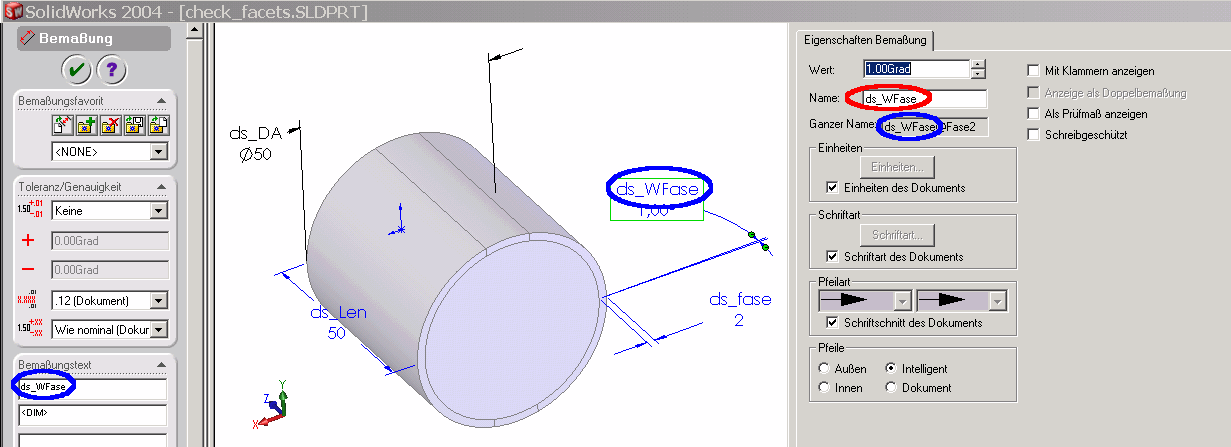

Hallo Osiris,
wo liegt dein Problem ?
Hintergrund kann man auf weiss einstellen, Bemassung ausblenden
( beigefügt ein Beispiel von uns )
=> schicke doch mal ein Bild durch mit deinem Problem
