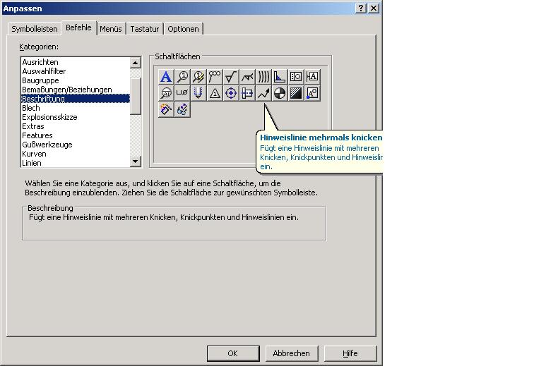

Hallo Joachim,
vielleicht hilft Dir ja die Hinweislinie mit Knick. Die kannst Du mit diversen Pfeilen, Punkten, Strichen versehen.
Jörg M.

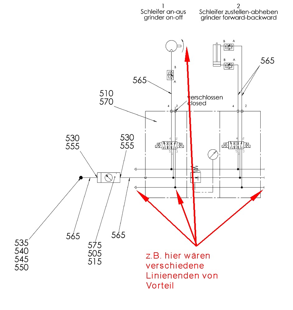

Hallo Leute,
ums mal zu verdeutlichen, um was es mir geht, hab ich ein Beispiel angehängt.
Für schematische Darstellungen in Zeichnungen (Blöcken) können mirHinweislinien da nicht richtig weiterhelfen.
Ich will keine Grundsatzdiskussion lostreten, aber ich denke ein CAD-Programm sollte das schon können.
Joachim

danke für die Antworten, trifft aber alles meine Wünsche nicht direkt.
Ich möchte kein zweites Programm nutzen oder Umwege gehen müssen, um eine m.E. "einfache" Darstellungsart zu erzielen.
Die beste Möglichkeit wird wohl doch ein Verbesserungsvorschlag sein, obwohl ich damit rechne, dass dieser wohl in der Versenkung verschwinden wird.
