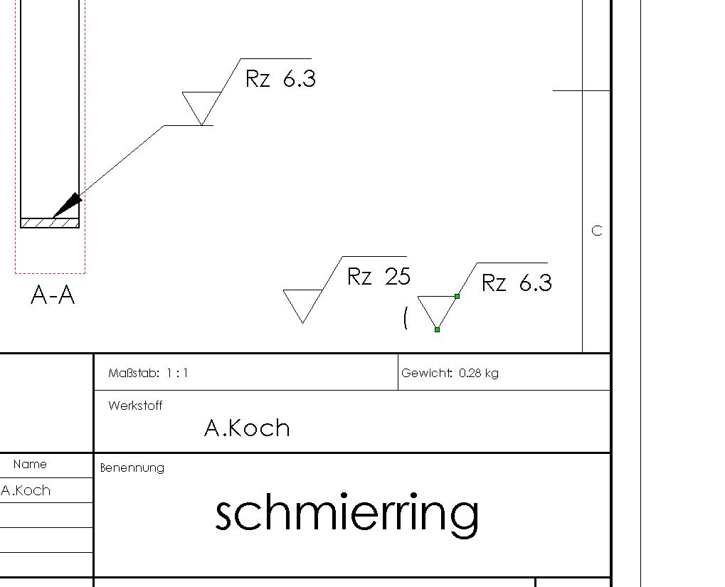

bei der oberfächenangabe möchte das eine in klammer setzen, siehe Anhang
bin von proe auf solid umgestiegen finde die eintstellung nicht...
weiß einer wie man dies anstellt?...

möchte (Rz6.3) in klammer setzen...
auf einer seite kriege ich es hin auf der anderen seite nicht...

vielleicht so :
dein Oberflächenzeichen lm anklicken, rm anklicken,
Eigenschaften, oben rechts in Klammern anzeigen oder wenn diese Möglichkeit nicht besteht im Text / Editor Fenster Klammern händisch hinzufügen.
