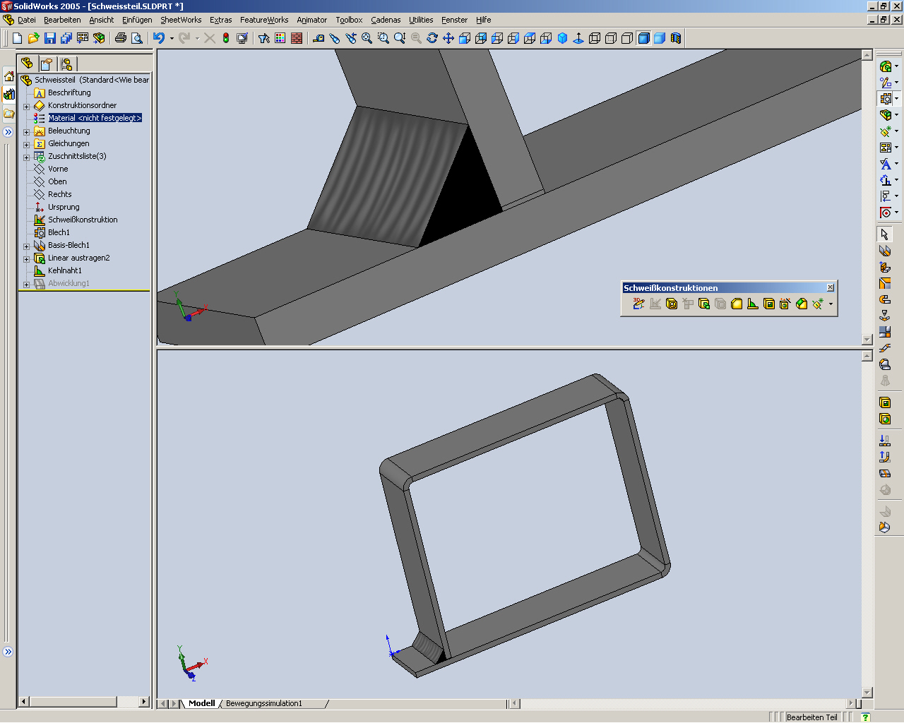

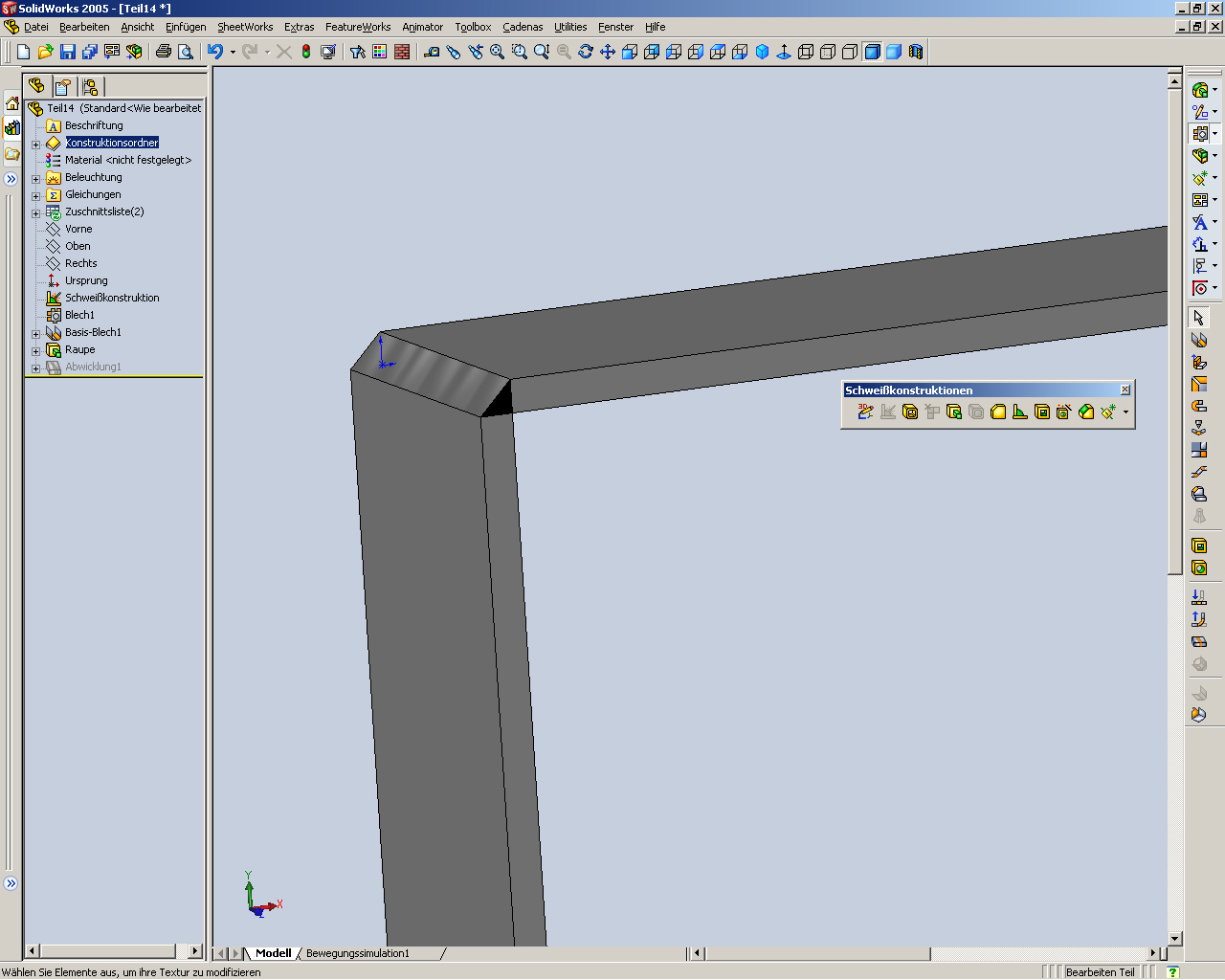

Schweissteil.zip
Hallöchen,
wie wäre es denn damit? Ein bißchen Material auftragen als Zusatzkörper und in einer 2. Konfig die Abwicklung (ohne Zusatz und Raupe).
Oh Mist! Nur SW 2005! Hänge noch ein Bild dran!
[Diese Nachricht wurde von Zwackelmann am 27. Apr. 2005 editiert.]

erstellt am: 27. Apr. 2005 13:20    Editieren oder löschen Sie diesen Beitrag!  <-- editieren / zitieren -->   Antwort mit Zitat in Fett Antwort mit kursivem Zitat    Unities abgeben: 1 Unity (wenig hilfreich, aber dennoch)2 Unities3 Unities4 Unities5 Unities6 Unities7 Unities8 Unities9 Unities10 Unities Nur für supereise 10 Unities + Antwort hilfreich
Hallo Patrick,
Bild siehe oben!

erstellt am: 27. Apr. 2005 14:04    Editieren oder löschen Sie diesen Beitrag!  <-- editieren / zitieren -->   Antwort mit Zitat in Fett Antwort mit kursivem Zitat    Unities abgeben: 1 Unity (wenig hilfreich, aber dennoch)2 Unities3 Unities4 Unities5 Unities6 Unities7 Unities8 Unities9 Unities10 Unities Nur für supereise 10 Unities + Antwort hilfreich
Hallo Patrick,
Du mußt zuerst mal ein Feature "Schweißkonstruktion" einfügen. Oder bei austragen das Häkchen bei "Verschmelzen" rausmachen. Bei Schweißkontruktionen werden dann alle neu erstellten Volumen als getrennt behandelt. Zwischen 2 solchen Volumen kann man dann, sofern sich die Schweißflächen überschneiden eine Naht reinlegen. Also entweder so wie oben von theboldman beschrieben als Volumen anlegen, Textur und Farbe ändern und die Abwicklung als eigene Konfiguration speichern (Pseudo-Schweißnähte unterdrücken) oder mit dem Feature "Kehlnaht" Nähte anlegen und die dann ebenfalls in einer neuen Konfiguration für die Abwicklung unterdrücken.
