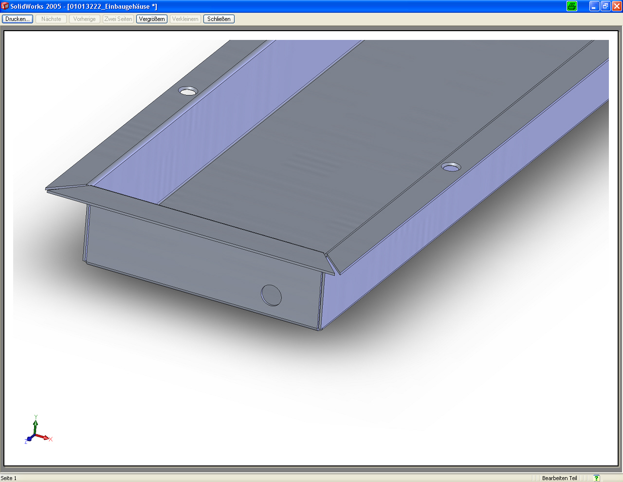

ich muß mich gerade in die Blechabteilung einarbeiten.
Und habe ein problem mit den Blechkanten.
Die oberen kanten sollten unter 45° genau aufeianderstoßen. Wie kann ich das in Solid sauber modelieren? Ich bin mit meinem Latein am Ende.
Bin für jeden Tip dankbar.
Gruß A.Marschall

In der Skizze der Lasche kannst Du doch die Winkelhalbierend unter 45 einzeichnen, diese mit der Blechkante parallel setzen und dann den Spalt (besser gesagt den halben) bemaßen.
Das Blechfeature "Gehrung" hast Du schon probiert. Könnte ne Alternative sein.

Jawohl, Gehrung geht!

Hey Teddibaer,
Super, das sieht echt gut aus.
Kannst du mir die Datei auch mal als Solid schicken.
Danke!!!

gehrung.SLDPRT.txt
Klar.
Bitte.
.txt mit Windowsexplorer umbenennen/ entfernen
Ist ein 2004er Teil.
Gruß, der Teddibaer
