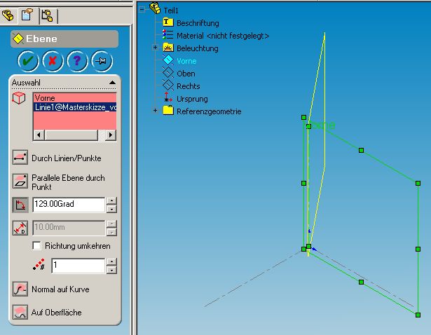

ich möchte ein rechteckiges Solid an einer Ebene abschneiden, die im Winkel zu einer der drei Ausgangsebenen steht.
Kann mir jemand sagen, wie das geht?

Die Ebene hab ich schon. Aber mit welchem Befehl schneide ich das Teil jetzt da ab? Über Oberflächen-->Trennen kann ich zwar das Scnittelement wählen (nämlich die Ebene), dann aber nicht mehr das Teil anklicken, um es abzuschneiden.

Auf der Ebene eine Skizze machen und dann wegschneiden ("Liniar ausgetragener Schnitt"

Zwei Möglichkeiten:
Skizze auf Ebene und dann Linearer Schnitt
oder
Oberflächenschnitt (Einfügen-Schnitt-mit Oberfläche)

Cool, danke Leute.
Hat super geklappt.  Ich darf wohl nicht so kompliziert denken, wie in Catia.
