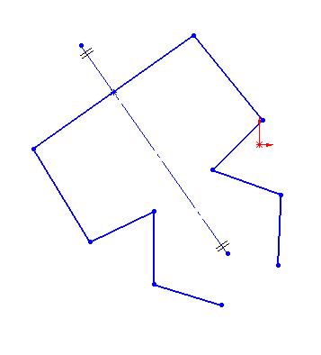

Guten Morgen,
nun habe ich mir eine Studentenversion von SW2004 besorgt. Ich versuche anhand des Online Lehrbuchs SW etwas zu erlehrnen.
Jetzt habe ich dadurch einige Anfängerfragen. Leider muß ich mich dazu auch auf die Möglichkeiten in Pro/E beziehen.
1. ich möchte eine Line erzeugen, die senkrecht auf einer Mittelline steht und symetrisch über die Mittelline hinausragt. --|--
In Pro/E geht dieses automatisch. Ist dieses auch in SW möglich ?
2. Gibt es die Möglichkeit eine Ebenen im Versatz zu einer anderen zu erzeugen?
3. Gibt es die Möglichkeit Punkte über eine bemaßte Skizze zu erzeugen?
Vielen Dank im Voraus für Eure Nachsicht und Hilfe.

Hallo Taiko,
zu 1. zwei Linien skizzieren dann die zwei Mittelpunkte deckungsgleich setzen (könnte mit einem Makro automatisiert werden)
zu2. Referenzebene mit Absatand
zu3. einfach Punkte im Skiziermodus auswählen und in die Skizze positionieren (evtl. Beziehungen oder Bemassung definieren)
ansonsten schau einfach mal im Onlinehandbuch nach oder zieh dir die Tutorials rein, dann würden sich diese Fragen von alleine klären

Hallo Taiko,
also mit der Mittelline geht das noch einfacher:
Mittellinie erstellen, doppelklick auf das Syemtriesymbol.
Ab sofort wird jede gezeichnete Kontur sofort gespiegelt. Und die senkrechtbeziehung zeigt dir eine Hilfslinie an, sobald du in die Nähe von senkrecht kommst und das SWXSolidWorks auf senkrecht einrastet.
Michael

@Michael
ja genau das war was ich gesucht habe
Ist meistens eben eine Einstellungssache. Man muß nur wissen wie es geht.
Vielen Dank.
