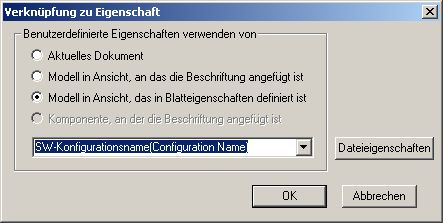

Hallo die Herren und Damen,
nun ich würde gerne in meinem Zeichnungskopf anzeigen lassen, welche Konfiguration des Teils oder der BG in der Zeichnung dargestellt ist.
Gibts dafür ein Standartwert von Solidworksseite, oder muss ich mir da selber was zusammenbasteln??? Konnte so keinen finden und bevor man da Riesen anpassungen macht, wär ein Standartwert schon ein Thema

Bezughinweis mit Text erstellen.!!

Was muss ich denn in den Zeichnungskopf eintragen, damit er automatisch das Projekt anzeigt?
Momentan verwenden wir den Befehl: $PRP:"DOKUMENT.DATEI_VERZEICHNIS"
Aber dann zeigt er uns auch den kompletten Pfad an.

Yeah
genau das hab ich gesucht. Frag mich nich, wieso ich das vorher überlesen hab.....
Tja wenn ich jetzt nicht 1000 Zeichnungen ummodeln müsste, dann würd ich ja das komplette Schriftfeld konfigurationsspezifisch benennen....grenzt aber wohl an Wahnsinn.
