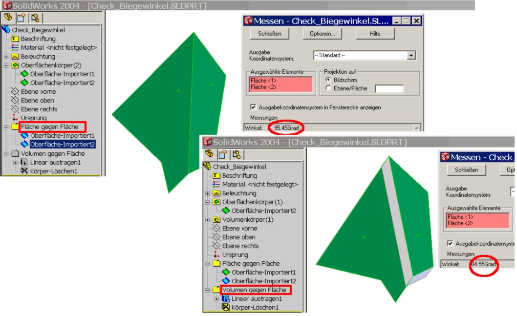

Hallo Solidworks-Kollegen,
das Ausmessen des Winkels zwischen Flächen
ist wohl etwas zufallsbedingt
  (siehe beigefügtes Bild+Beispieldatei)
=> Gibt es Tricks, wie ich mit den (nicht sichtbaren)
  Flächen-Normalen umgehen kann?
Bisher weiss ich nur:
* Flächen von Volumen zeigen nach aussen
  bzw. bei "Höhlen" nach innen(Quelle: DiMonte)
* Flächen , die via Oberfläche-Planar
  erstellt wurde, haben eine Zufalls-Normale?
  oder kann ich diese steuern / wechseln /
  Ober-Unterseite anzeigen?
* natürlich geht das alles mit Volumen einfacher
  aber ich habe eben öfters rein importierte Flächen
HaPe

Hallo SLDW-FEM,
lege eine Ebene mit dem Abstand 0 auf die Fläche, dann zeigt er den richtigen Winkel an.
Gruß HaPe

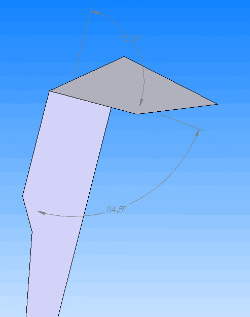

Oder mach das hier!

Danke Jan,
dein Tipp mit der Winkel-Bemassung war naheliegend,
aber hier stelle ich fest, daß je nach Ansichts-richtung
entweder die 95 oder die 85 Grad bemasst werden (Zufall?)
=> wie geht man hier gezielt vor?

Ist abhängig von welcher Seite Du die Flächen beim bemaßen anwählst.
Die Reihenfolge könnte auch noch eine Rolle spielen, bin mir aber nicht ganz sicher.
