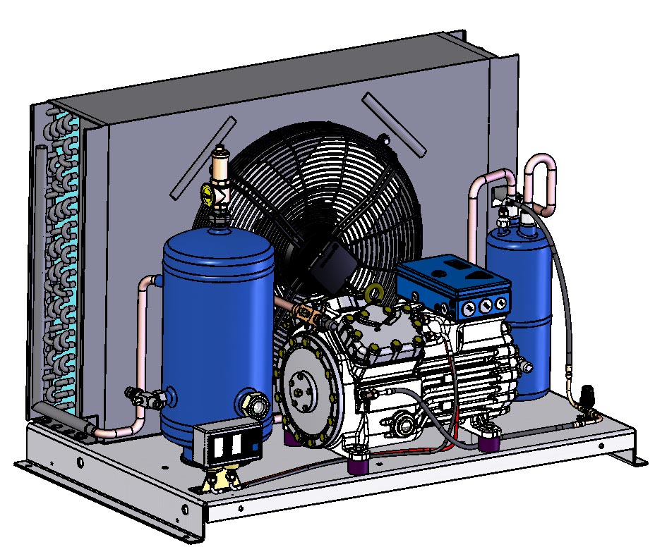

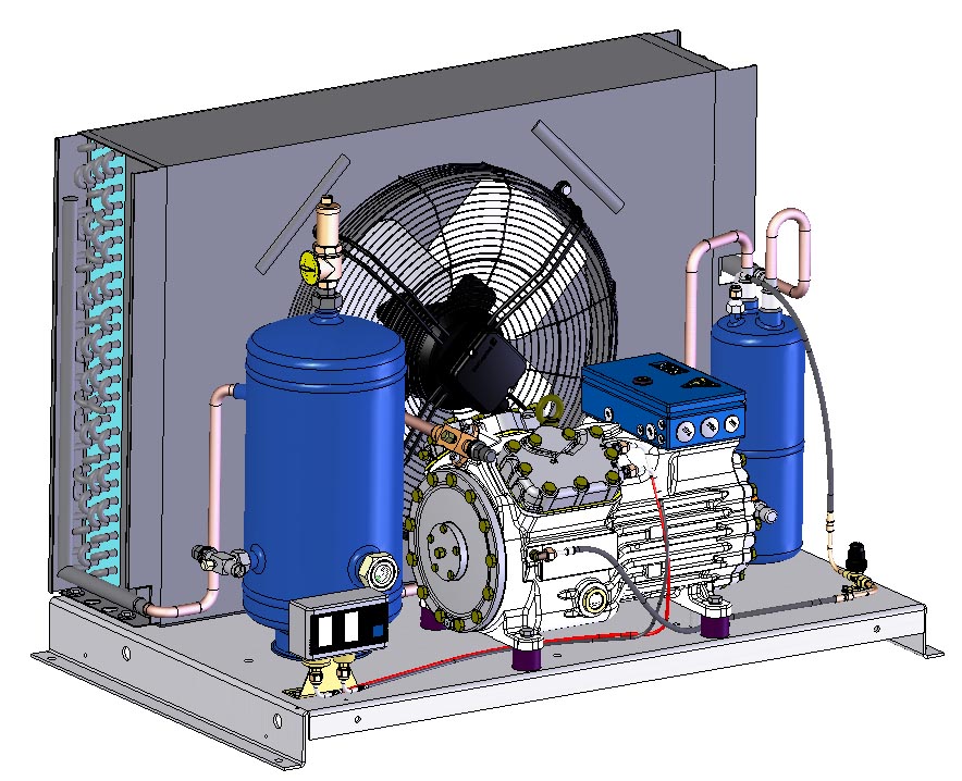

Hallo SWXSolidWorks'ler!
Seit Montag sind wir auf 2005 SP2 Echtlauf. Bisher ohne Probleme und Abstürze.
Eine Frage hätte ich zu der Anzeigenqualität:
Bei manchen Baugruppen zeigt mir SW die Tangentialen Linien EXTREM fett und dick an, bei anderen wiederum nicht?!
Anbei mal zwei JPG's, die das verdeutlichen. Die Datei "dick" zeigt die überfetten Kanten, den Screener "duenn" habe ich während des Auszoomens mit der Spacemouse gemacht, wie es eigentlich standardmäßig aussehen sollte. Meine Hotline meinte wohl, das sei ein Bug ... na ja .........
Irgendwelche Erfahrungen und Ideen dazu?
Vielen Dank!
Grüße - Letschi!

HI Letschi,
ich kenne Den effekt nur, wenn in den Optionen unter Anzeige/Auswahl der Haken bei Kanten glätten drin ist.
Schau doch mal dort nach.
HTH

Thäds it!! Thanks!
