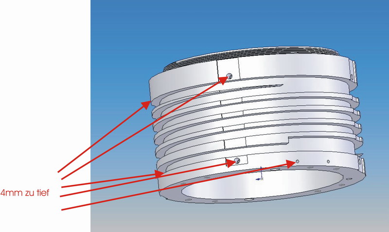

ich habe ein Rohr gezeichnet (siehe Bild) welches nun 4mm länger werden muss und das bekomme ich nicht hin! Gibt es einen Weg ohne das neu zu zeichnen?
Das Rohr muss unten 4mm mehr bekommen, unten ist aber meine Basis für die 73mm Austragung nach oben. Wenn ich diese auf 77mm erhöhe wird es oben verlängert anstatt unten, die umlaufende Nut verschwindet und einige Bohrung werden falsch plaziert. Nach unten bekomme ich keine zweite Austragung hin, wahrscheinlich wegen der Gewindebohrungen und der Ausfräsungen im Aussenkreis.
Ich schicke gerne die Solidworks 2004 Datei oder eine edrawing 2004.
Danke für eure Hilfe.
Gruß, Mirco

im Feature "Austragen" kannst Du doch in beide Richtungen Austragen. Benutze doch die 2. Richtung.

probiers doch mal mit "Fläche verschieben". Als Richtungsreferenz einfach Temporäre Mittelachse angeben.

Danke, das hat schon geholfen (manchmal sieht man den Wald ...)
Jetzt hat er mir nur einiges nach unten verschoben (siehe Bild), aber da kämpfe ich mich mal durch.

wenn Du jetzt noch eine neue Ebene erstellst, die ganz nach oben im Baum schiebst, und dann die als Ref. benutzt ist schon alles erledigt....
Wenn es einfach und schnell gehen soll....
Sonst einfach die Skizzen neu anpassen.... --> Fertsch

Ich hab jetzt alle "verschobenen" Maaße in den einzelnen Skizzen angepasst, ein paar Elemente neu gezeichnet und es ist erstmal fertig.
Danke für eure Tipps und den Super Support von Robert, um das nächste Teil dann etwas besser zu zeichnen.
