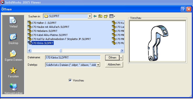

Wir arbeiten mit SW 2005 und haben nur eine beschränkte Anzahl Lizenzen zur verfügung!
Unser Einkauf arbeitet mit dem SW Viewer, da er die Zeichnungen nur ausdrucken muss, kann aber leider im Explorer die Voransicht nicht sehen, wie man sie sieht, wenn man Solid works installiert hat!
Gibt es Möglichkeiten, oder andere Freewareprogramme, mit denen man die Zeichnungen/Parts ansehen/drucken kann, und man in der Vorschau, bzw. das Vorschaubitmap im Explorer angezeigt bekommt?
mfg Raubschwein

Wenn ich dich jetzt richtig verstanden habe, dann möchte euer Einkauf vorher sehen, was er öffnen und dann ausdrucken will.
1. Möglichkeit: Da, wie du schreibst, euer Einkauf ja den Viewer hat, kann er dies doch im Viewer-Vorschaufenster anschauen, siehe Anhang.

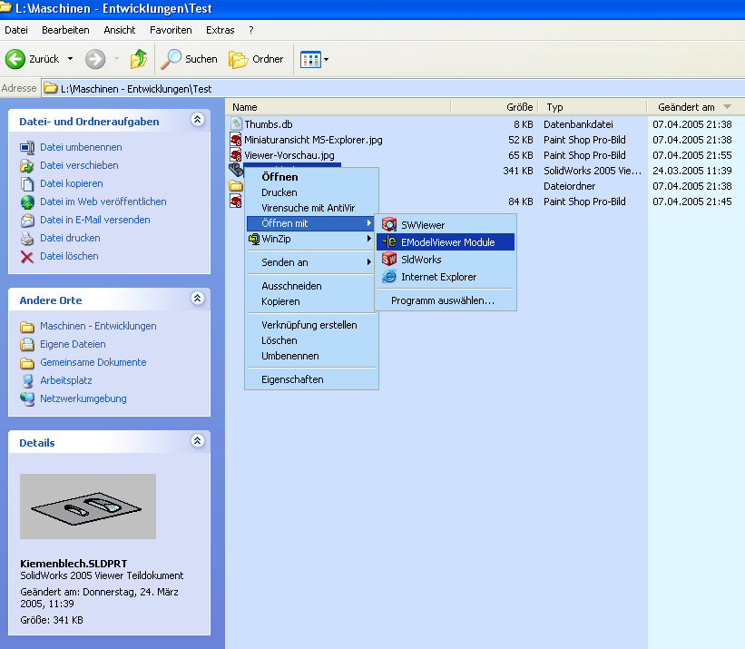

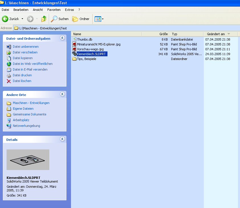

2. Möglichkeit: Auch im MS-Explorer kann man sich die Dateien vorher anschauen. Ansicht/Miniaturansicht anklicken und im richtigen Verzeichnis suchen. Eine etwas größere Ansicht erhält man, wenn man die oberen Buttons (Suchen Ordner...) deaktiviert.
Da ihr ja WinXP habt, könnt ihr dann (wenn du dem Einkauf JPGs spendierst) die benötigten Dateien über die Vorschau (RMB) ausdrucken. Das reicht für Anfragen allemal.
3. Möglichkeit: Mit eDrawings, siehe Anhang.
Und wie du siehst, braucht hierfür keinerlei zusätzliche Software angeschafft werden.

Oder auf dem Rechner im Einkauf Solidworks installieren, aber keinen Dongel stecken bzw. keine Lizenz vom Server ziehen. Die Explorervorschau funktioniert zumindest auch ohne Dongel.
Ist vermutlich nicht im Sinne des Erfinders, aber Solidworks darf auf vielen Rechnern installiert sein und eben nur auf dem laufen, wo der Dongel steckt.
