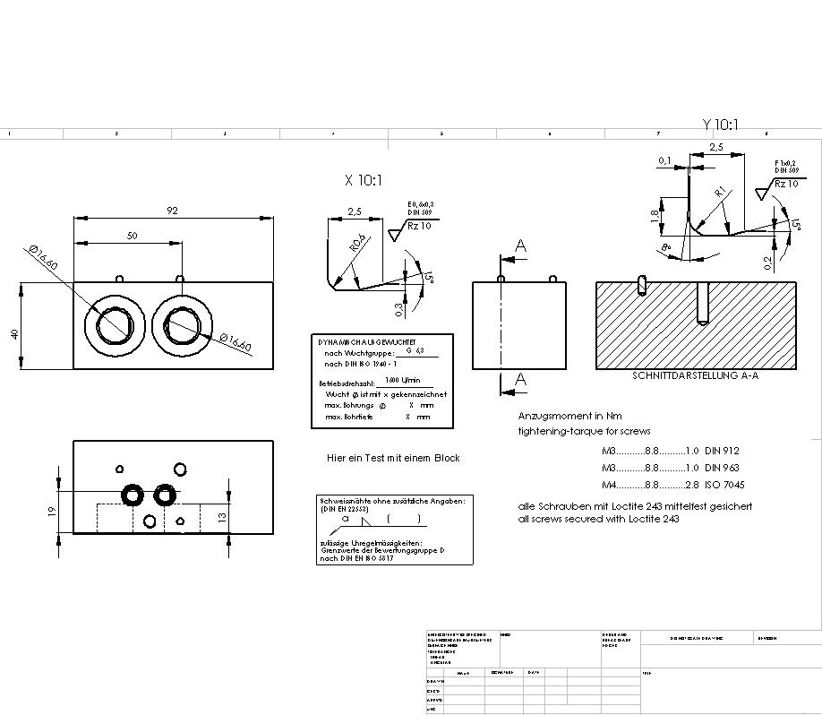

Nochmal meine Unwichtigkeit.
Ich hab deine Blöcke Ohne Probleme öffnen können. Beweis hängt an. Es muss also an was anderem liegen. Habt Ihr zeitgleich mit SP03 noch irgendwas anderes geändert? (Spekulation, Virenscanner vielleicht oder irgendeine Zusatzsoftware??)
Denkbar wäre aber auch noch, dass die Temporären Dateien von SWX oder die evaluation.swp den Effekt hervorrufen (auch Spekulation)

Hallo Uwe,
vielen Dank für deine Mühe. Wie ich sehe, hast du die Blöcke in eine leere Zeichnung eingefügt. Ich habe aber die Vermutung, dass die Abstürze nur bei Zeichnungen mit Zeichenasichten auftritt. Hab's gerade eben noch mal nachvollzogen. In einer leeren Zeichnung konnte ich mind. 20 Blöcke ohne Absturz absetzen. Danach hab ich eine Modellansicht eingefügt und wieder Blöcke eingefügt => beim 3. oder 4. Block => Absturz.
Damit werd ich noch wahnsinnig! Vor allem fangen unsere Anwender jetzt an, alle Leerlaufzeiten auf SWXSolidWorks-Abstürze zu schieben. ist ein gutes Alibi dem Chef gegenüber.
Aber um es nochmal zu betonen, der Effekt trat mit der Umstellung auf 2005 ein und zwar bei allen Servicepacks.

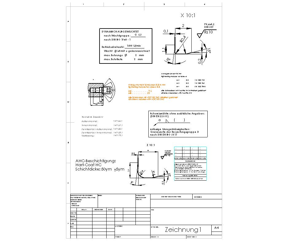

Sorry, aber ich kann das Problem nicht nachvollziehen! siehe Bild
ich hab mal aus ner winzigen BG ne Zeichnung gemacht und die Blöcke draufgepackt und aktualisiert und strgQ ohne Ende und es passiert nix!

Hallo Uwe,
danke und Glückwunsch zu einem stabileren System!
Das bestätigt mich, dass die Blöcke i.O. sind und SWXSolidWorks diesbezüglich ohne Bugs arbeitet.
Dann muß ich nochmal alle Umgebungsbedingungen abklappern.
