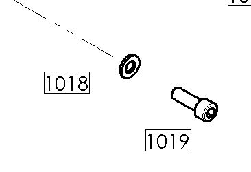

Hallo brainseks,
anbei ein Bild des Problems, die Linie wird nicht aktualisiert.
Die Explosionslinie müsste an der Schraube beginnen

So jetzt hats geklappt,.
Das Problem lag bei einer Überdefinition der Explosionslinie.
