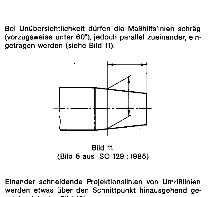

kennt jemand 'ne Möglichkeit Maße mit schrägen Maßhilfslinien wie in DIN 406 (oder ISO 129? Hab ich nicht da) beschrieben zu erstellen?
Wäre schön, wenn jemand ne reguläre Möglichkeit wüsste.
Klar kann man das mit Skizzenlinien hinpfriemeln, ist aber nicht wirklich toll.

Quatsch, nimm die Endpunkte der Maßhilfslinien und verschieb die mal, dann klappt das auch!
Gruß, der Teddibaer

Danke Teddibaer, das ist mir glatt 10U wert... Habe ich bis jetzt auch nicht gewusst.
Gruss Tom
