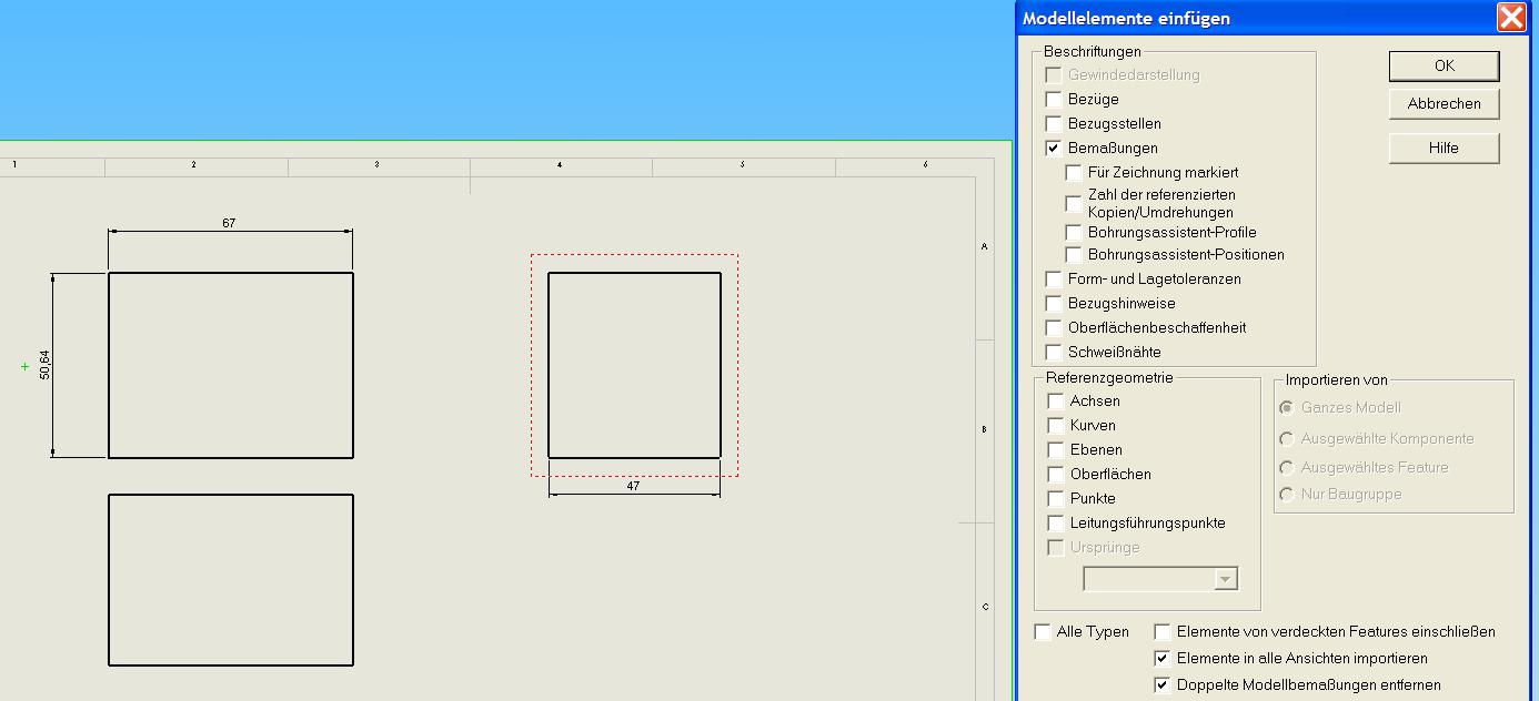

Moin liebe SWXSolidWorks-Gemeinde,
besteht die Möglichkeit SWXSolidWorks zu sagen,
daß nur einmal ein Maß in der Zeichnung auftauchen soll und nicht öfters ?
Vorallem ist es mir dabei aufgefallen, wenn man Modellelemente übernimmt bzw. automatisch die einzelnen Ansichten bemaßt.
Es werden nämlich immer überall alle möglichen Maße in die Ansichten gebracht.
Ich hoffe es gibt da einen Haken oder Nichthaken
Danke im voraus.
Gruß cad manu

Hier zwei stellen zum häkchen setzen!

man kann auch noch im Menü "Modellelemente einfügen" selbst umschalten. Das Feld heißt dort "Duplikate eliminieren". (Die direkt in die Zeichnung eingefügten Maße werden natürlich trotzdem nicht berücksichtigt).
Wenn man beim Modellieren ein Maß öfters benötigt, das nur einmal in der Zeichnung auftauchen soll, dann kann man mit der Eigenschaft "Für Zeichnung markiert" arbeiten. Die ist derzeit bei allen Modellmaßen standardmäßig gesetzt.

wenn ich einen Quader habe, dann hab ich eine Rechteckskizze mit bemaßter Länge und Breite bezogen auf den Ursprung, die ich dann linear Austrag (Höhe).
Das ist LxBxH knapp gesagt.
Mehr gibt es nicht im Modell, also nichts doppelt.
Wenn ich nun eine Zeichnung öffne und dort die 3 Ansichten einfüge und auto Bemaßung, dann bekomme ich überall alles erdenkliche an Maßen.

Hab das mit deinem einfachen Klotz mal kurz probiert, und konnte das Verhalten nicht nachvollziehen, bei mir macht er nur 3 Bemaßungen insgesamt so wie es sein soll!

ich glaube, da haben wir uns gründlich missverstanden: Das Übernehmen von Modellelementen und die automatische Bemaßung sind zwei völlig unterschiedliche Funktionen.
Ersteres gibt es schon immer und wird von unseren erfahrenen Anwendern intensiv genutzt. Die automatische Bemaßung dagegen ist relativ neu und gehört meiner Meinung nach in die Gruppe der Funktionen, die hauptsächlich für die Vertriebsleute entwickelt wurden. Die können damit auf den Messevorführungen die herumstehenden 2D-CADler beeindrucken. Das ist durchaus wichtig, aber wir SWXSolidWorks-Anwender können diese Funktion wohl nur in bestimmten Sonderfällen sinnvoll einsetzen. Bei den meistern Teilen braucht man für eine sinnvolle Bemaßung mehr Wissen über die Funktion und Fertigung des betreffenden Teils, als man in so ein Automatisierungsprogramm hineinstecken kann.
Die Übernahme der Modellmaße ist dagegen durchaus sinnvoll und allgemein anwendbar. Wenn man funktionsgerecht modelliert, bekommt man nicht nur besserer Modelle, sondern hat dort auch die Funktionsmaße, die in den meisten Fällen auch in die Zeichnung gehören. Den Hauptvorteil sehen wir darin, dass bei den Modellmaßen die angefügten Toleranzen zwischen Zeichnung und Modell synchronisiert werden. Dazu kommt, dass das Zurechtrücken der übernommenen Maße schneller geht als wenn man sie alle nochmals neu erstellt. Wir benutzen diese Maße allerding praktisch nie dazu um damit das Modell zu ändern.
