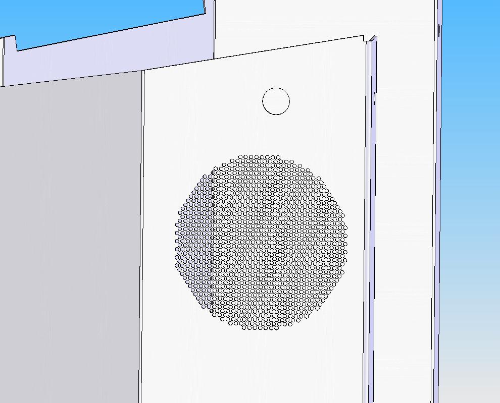

Moin zusammen,
sagt mal ich habe da folgende Schwierigkeit.
Ich möchte ein Blech erstellen mit mehreren Bohrungen wie im Bild gezeigt. Warscheinlich kommt ihr von alleine drauf, dass sich dahinter ein Lautsprecher befinden soll. Nur wie erstelle ich am besten diese Löcher (Muster, Spiegeln, etc.) um auch meinen Rechner zu schonen.
Zusatz: Ich habe jetzt einen bestimmten ø für den Lautsprecher, kann ich den auch abhängig machen? Also wenn ich einen ø80 habe sieht das alles so aus, halt nur kleiner, wie jetzt bei dem ø130.
Vielen Dank schon mal für eure Antworten

Hi!
Wir haben die Erfahrung gemacht, dass ein kleines Stück Blech mit Löchern drin (Muster) in einer Baugruppe zu einem großen Blech zusammengefügt um welten Rechnerschonender ist, als ein großes Blech mit einem großen Muster. Allerdings hat man ein paar Nachteile wie störende Kanten,... usw.
Wenns dich wirklich interessiert kann ich dir genaueres sagen, müsst meinen Kollegen fragen, der handhabt das immer so.

Arbeite am besten mit Konfigurationen.
Unterdrücke in der Baugruppen-konfig dann die Muster, das spart Rechenleistung.
In der Zeichnungsableitung stellst Du die Konfiguration auf Standard zurück.
