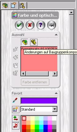

Ich habe ja schon andere Beiträge durchstöbert, aber ich werde bekloppt... Problem: Ich habe eine Baugruppe. Hier kann man ja einfach und schnell in der Menüleiste "Farbe bearbeiten" anklicken und alle Bauteile, die diese Farbe haben sollen auswählen -verstanden-. Diese Farbzuweisung hat Vorrang vor der unter "Dokumenteigenschaften" -auch verstanden-. Aber: Öffne ich das Einzelteil, hat es immernoch die Standartfarbe. Muss ich jetzt jedes Teil einzeln öffnen und unter Dokumenteigenschaften eine Farbe zuweisen, damit die Teile sowohl in der Baugruppe als auch einzeln geöffnet die selbe Farbe haben?????  Denn: Die auszuwählenden Farben sind bei den beiden Möglichkeiten NICHT gleich. Wat soll dat dann?!

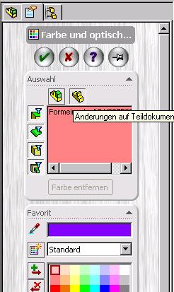

man kann beim Umfärben sagen, ob das Teil nur in der Baugruppe oder auch in der Teiledatei umgefärbt werden soll; s. Bilder.

Original erstellt von de cadhund:
Wirklich?
Hast du es schon ausprobiert?
Innerhalb einer Baugruppe kannst du nur die Farbe für die Darstellung innerhalb der Baugruppe ändern.
oder wie Franz schon schrieb: Umgekehrt wird ein Schuh d'raus.
Farbe in der Bauteil-Datei ändern und gut ist's.
Gruß  Oldie

Moin de Cadhund,
scheint ja so ab SWXSolidWorks 2005 SP2.0 so zu funktionieren.
Ist das richtig ?
Gruß cad manu

erstellt am: 07. Apr. 2005 07:17    Editieren oder löschen Sie diesen Beitrag!  <-- editieren / zitieren -->   Antwort mit Zitat in Fett Antwort mit kursivem Zitat    Unities abgeben: 1 Unity (wenig hilfreich, aber dennoch)2 Unities3 Unities4 Unities5 Unities6 Unities7 Unities8 Unities9 Unities10 Unities Nur für Kayyy 10 Unities + Antwort hilfreich
ja es funktioniert so. Wir haben diese Funktion schon öfters benutzt (schon vor SP2.0). Ich hab`s jetzt nochmal getestet und es hat auch wieder funktioniert; nur hatte SW jetzt igendwie ein Problem sich zu merken, ob die "Umfärbung" auf Teilebene oder auf Baugruppenebende geschehen soll. Beim zweiten Versuch hats aber dann ganz normal funktioniert (vielleicht weil die Baugruppe beim ersten Versuch nicht gespeichert war oder das SP2.0 hat damit jetzt Probleme)
Sorry Cadhund,
ich muß mein gestriges Posting revidieren.
Heute geht's auch bei mir, so wie du das beschrieben hast. Keine Ahnung was da gestern los war.
Gruß  Oldie
