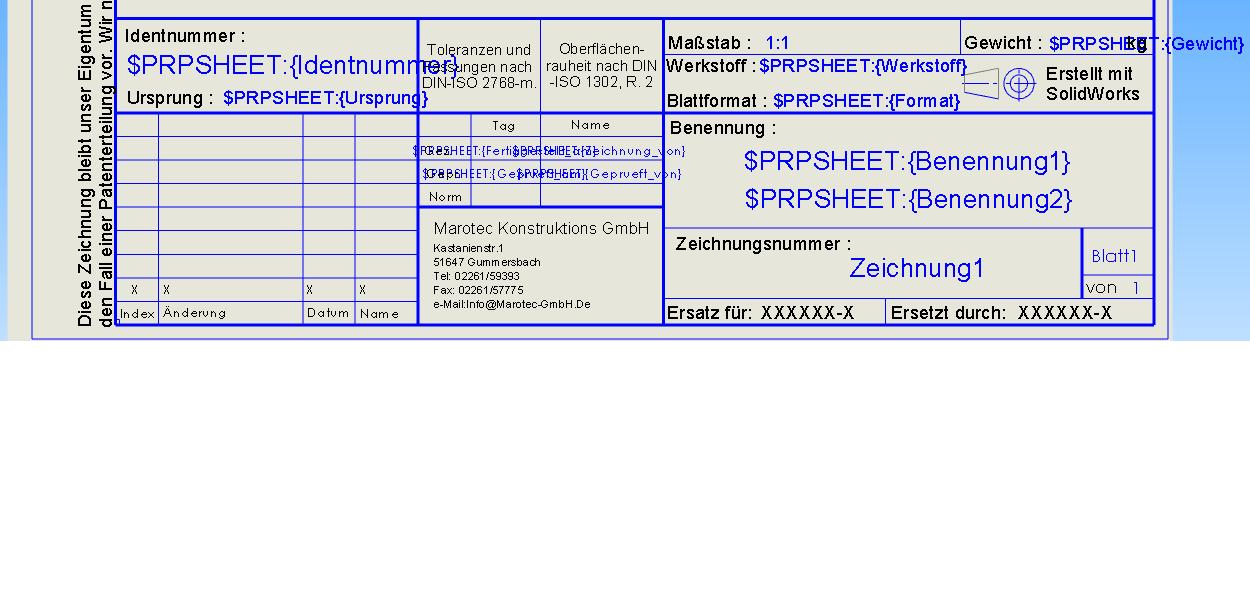

wir wollen uns evtl. für den Kauf von SW 2005 entscheiden.
(nach einer nun abgelaufenen 30-tägigen Testphase)
Nun habe ich doch noch eine Frage bzgl. des ausfüllens des Schriftfeldes in der Zeichnung.
Gibt es da keine möglichkeit wie zb. in ACAD per Attributsdefinition das automatisch zu erledigen?
irgendwo habe ich auch mal etwas über das sog. Konstruktionsjournal gelesen.
Werden die dahinein geschriebenen Bezeichnungen nicht aut. mit in die Zeichnung übertragen ??
(Bei meiner 30-tage-Demo war das nicht so)

Hallo Oliver,
Du kannst in den 3D-Modellen (ET-Vorlage oder BG-Vorlage) Variablen hinterlegen (unter Datei - Eigenschaften) wie z.B. Benennung, Werkstoff, Gewicht, etc. Dann erzeugst Du Deine Zeichnungsköpfe und hinterlegst dort die entsprechenden Variablen-Namen(s. Beispiel). Sobald Du dann ein Modell (Einzelteil oder Baugruppe) einfügst werden diese Felder automatisch gefüllt. Damit bist Du dann auch in der Lage eine automatische Stückliste zu generieren, da diese Variablen auch dafür genutzt werden können. Ich wünsche Euch viel Spaß mit SW.
MFG Robert Hess.

das Konstruktionsjournal ist nur eine eingebette .doc datei um relevante Text und Bild? Informationen mit deiner Part oder Baugruppendatei zur Hand zu haben. Dieses Journal liegt im "Konstruktionsordner" in der Featureleiste. Du kanst dort zb. auch PDFs einbetten oder verknüpfen (zb. Datenblätter etc).
Worauf du vermutlich hinauswillst lässt sich über "benutzerdefinierte Dateieigenschaften" erledigen. Zweckmäßig ist, sich seine Part oder Baugruppenvorlagen entsprechend einzurichten und diese Eigenschaften mit "Bezugshinweisen" auf der Zeichnungvorlage zu verknüpfen. Wenn du dann dein Part in die Zeichnung ziehst, stehen im Schriftkopf (oder wo du willst) automatisch die Werte.

Wie Jan und Robert schon geschrieben haben: logo geht das! Als nächstes kommt natürlich die Frage auf: "Wie bringe ich die Daten in diese Variablen?" Da gibt es natürlich auch mehrere Wege (wie nach Rom  ). Ich persönlich arbeite, wie viele andere auch, mit einer recht intelligenten Eingabemaske (siehe Bild). Diese kann nach belieben gestaltet werden. So hat mein z.B. eine Anbindung an eine Access-Datenbank. Die Möglichkeiten sind da nach oben offen.
