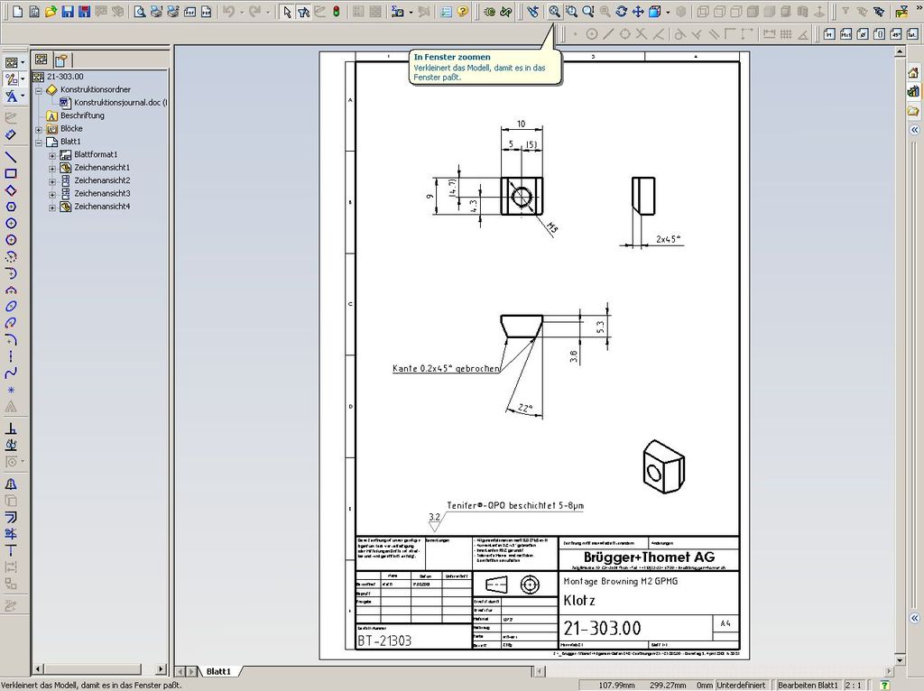

Guten Nachmittag zusammen

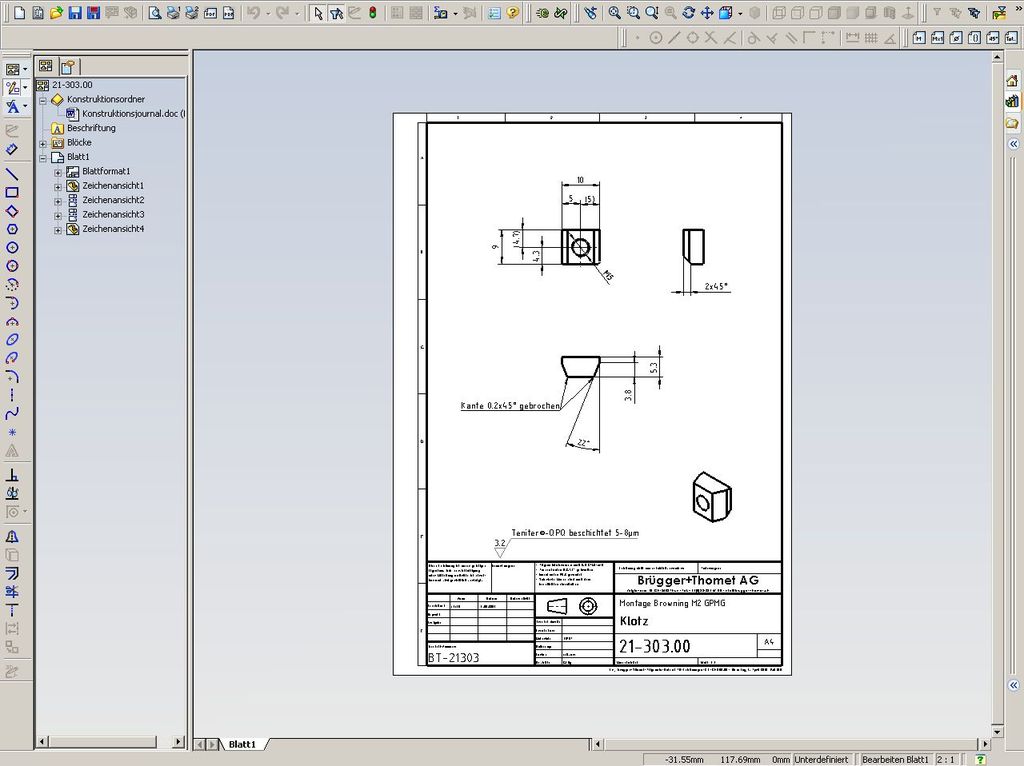

Zuerst, in SWXSolidWorks 2003 hat es noch funktioniert  Wenn ich von Hand, also mit dem Menübutton, ein "In Fenster zoomen" mache, wird die Zeichnung schön Fensterfüllend dargestellt. Wenn ich aber den gleichen Befehl (Part.ViewZoomtofit2) per Makro ausführen lasse, wird die Zeichnung nicht ganz in das Fenster gezoomt.
Weiss jemand warum?
Gruss Tom

Hallo T.Steffen
Habe folgendes in der API Hilfe gefunden.
Description
This method zooms the currently active view to fit the screen.
Syntax (OLE Automation)
void ModelDoc2.ViewZoomtofit2 ( )
Syntax (COM)
status = ModelDoc2->ViewZoomtofit2 ( )
Return:
(HRESULT) status
  S_OK if successful
Remarks
This method differs from ModelDoc2::ViewZoomtofit method only in that it zooms in closer to the geometry and has less of a border.
Hier steht ja das deine Methode eogentlich einen geringeren Rand haben sollte, was ja anscheinend nicht so ist. Versuchs einfach mal mit der anderen Methode. Vielleicht kann man den Rand auch mit einem Befehl einstellen. Darüber habe ich leider nicht gefunden.
Gruß, Markus
