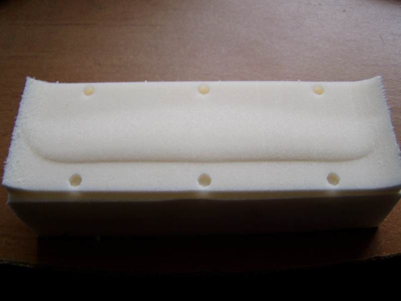

Hallo Ralf!
Jaja, manchmal sieht man die einfachsten Sachen nicht. Macht aber für meine Anwendung keinen Unterschied
Die Frage war ja schon fast peinlich
Hab mal zwei Bilder angehangen was inzwischen aus der Zeichnung geworden ist  Hab die erste Testfräsung auf meiner Eigenbaufräse gemacht  Deine Mühe ist also nicht ohne Ergebnis
Bin sehr zufrieden. Danke für deine Hilfe!!

Hallo Dennis,
  eine eigene Eigenbaufräse
Zum spielen hätt' ich sowas auch gern   In meiner Werkstatt ist für sowas immer Platz, wenn nicht mach ich welchen
Schön, das Du nochmal was davon zeigst. Find ich super

Hallo Ralf!!
Och das mit der Eigenbaufräse ist eigentlich keine so große Sache. Mit ein wenig handwerklichem Geschick kann man recht gut ordentliche und günstige Fräsen selber bauen.
Meine hat nen Verfahrweg von 950x750x250mm. Ist halt für Modellbauzwecke konstruiert.
Möchte nun eben Formen direkt 3D fräsen um dann darin meine Modelle aus GFK/CFK zu laminieren.
