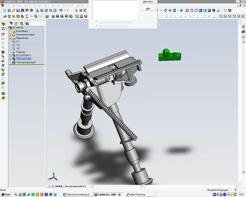

Hallo zusammen
Neuerdings ist die "Löschen" Dialogbox ein bischen aus dem Bildschirm verrutscht. Und ich habe keine Chance diese wieder in den Sichtbereich zurückzuschieben da ich sie oben nicht "fassen" kann. Auch mehrmaliges neustarten von SWXSolidWorks hat nichts gebracht. Weiss jemand Rat?
Gruss Tom

vielleicht nützt es etwas, wenn Du die Bildschirmauflösung kurz nach oben schraubst. Danach könnte die Box wieder greifbar sein, bzw. SW im nicht maximierten Zustand schließen, danach die Auflösung nach oben schrauben und SW Fenster maximieren.
Alles nur Hinweise, aber vielleicht geht es.

folgender Tip:
SWXSolidWorks sollte geschlossen sein.
gehe in die Registrierungseinträge unter HKCU/Software/SolidWorks/SolidWorks2005/User Interface/Dialogs und suche den EIntrag mit dem Namen uiConfDeleteDlg_c. Bei den dazugehörigen Werten sollte der drittletzte bei Dir negativ sein?
Dann schreib dort eine positive Zahl rein - und beende den Registrierungseditor.
Starte SWXSolidWorks - ist die Dialogbox wieder auf dem Bildschirm ?
ACHTUNG! WARNUNG! Editieren der Reg.-einträge nur auf eigene Gefahr - Du solltest schon wissen was Du da tust - sonst laß es lieber!

Original erstellt von u.clemens:
Das war tatsächlich so. Habe einen positiven Wert hineingeschrieben und jetzt ist alles wieder i.O. Danke...
