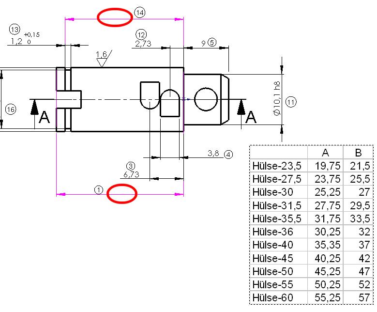

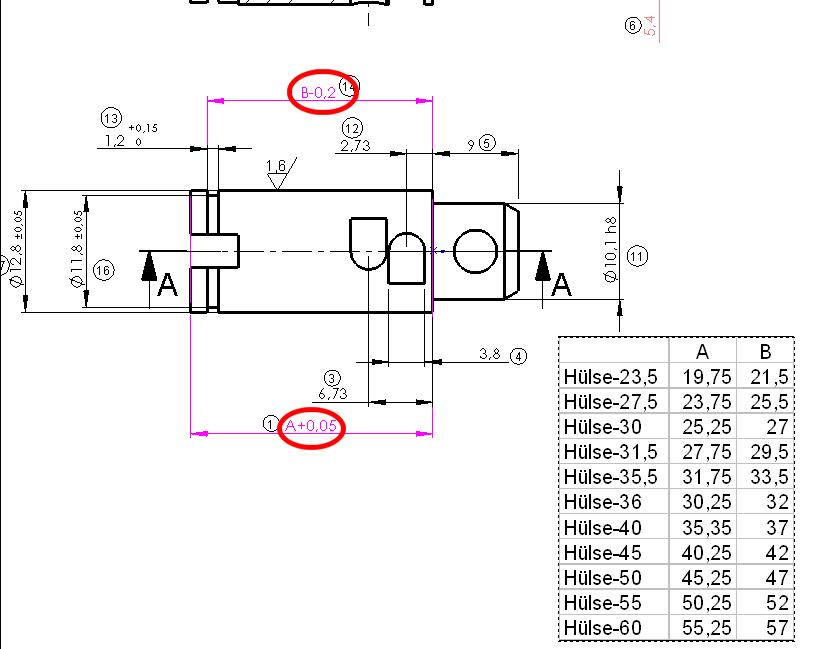

ich hab gerade festgestellt, dass wenn ich den "<DIM>" Bemaßungswert
überschreibe z.B.: mit "A", dann verschwindet "A" nach "Strg+Q" oder
wenn ich die Zeichnung wieder öffne.
Ihr könnt Euch das in den angehängten Bilder ansehen.
Mach ich da was falsch oder kann wer den "Fehler" nachvollziehen
Mir ist das erst jetzt bei SP2.0 aufgefallen.

Hallo nochmals
unser Support konnte das Problem auch nachvollziehen
Die Service Requestnummer für dieses Problem lautet:
SR-1-154260651 Dimension-Text won't change
Heinz

Hallo Stefan
eigentlich keine besonderen Randbedingungen.
Der Work-around dazu sieht so aus, dass
über Eigenschaften->Text modifizieren der Text geändert werden kann
und dann auch nach "strg-q" stehen bleibt.
Probleme gibt es scheinbar nur, wenn man den Text, im "Bemaßungsdialog"
unter "Bemaßungstext" ändert.
